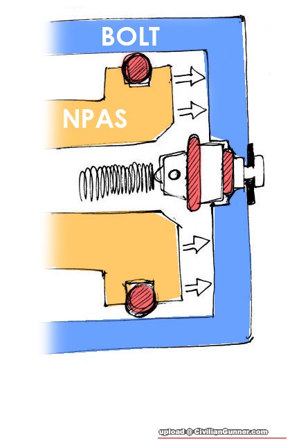

仲有我講下呢舊野點裝, 首先甩左彈弓底pin(圖左是底), 再拿果舊野底部的o-ring出來, 等佢放平果時有多少少位, 因為如果唔夠位, 個彈弓尾入唔到去, 條pin裝到都冇用. 拿左o-ring都未必夠長, 請微微係彈弓尾果道拉長少少, under 1mm, 咁個彈弓口對到pin位, 一插就可以了. 但點解唔入左頭先入底呢? 因為我覺得條底pin易拆太多了, 當然你都可以先拆頂pin, 入底再做埋個頂. 用家選擇.
我整e part都搞唔掂....又唔想拆pin....咁細粒野好難揼pin
於是我用一線就咁穿左條彈弓....穿過成個npas....
成揪入左之後用線拉長條彈弓.....岩位先穿pin
之後剪走條線
原帖由 lololo 於 6-4-2009 09:12 發表
咦 ..我隻NPAS少左隻oring...穿pin格離果隻...
個個o-ring NPAS應該係唔跟ga wor

原帖由 hermanht 於 9-4-2009 21:24 發表
唔知原理係點, 希望唔係用Time Delay... 咪好似AEG咁打快D個singo會出幾飛... 用氣落差更大... 因為第一下係3發, But 2,3下就係4發. 聽聞RA會改良...
應該係用E種結構
