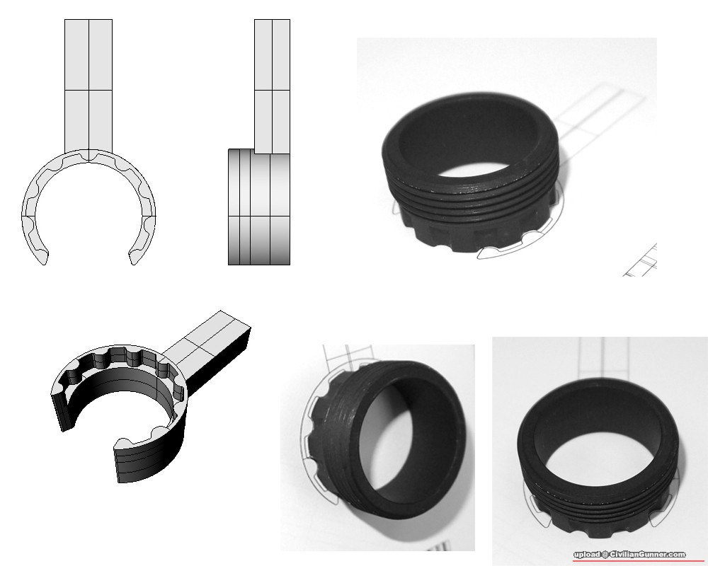

插磅尺個窿窿有幾大...
8-7-2011 15:47
原帖由 ohnavi 於 8-7-2011 15:50 發表
哇哇哇勁啊快D制造,我都要訂一個
咦?你份工甘得閒既
畫開CAD...咪順便囉
我諗緊用咩料黎做好
CNC鋼一定貴到媽媽都唔認得

參巧原裝果個得吾得?
個底順便整埋tube wrench
其實我未用過磅尺...唔知要留幾多位 & 開幾大個四方窿窿...

其實車舊CHEAP CHEAP ABS出黎得唔得呢

其實如果夠力的話,用飯都無問題啦
呢D野你會熟D...
車舊鋁應該唔係好貴
不過要改一改個外形, 令到佢無咁易斷

手頭冇CALIBER, 個磅尺HOLE, 大既係14MM X 14MM.
OH! THANKS~
原來我開細左

KA 果隻好似有D位做錯左(睇D相). 同埋好似係鋁做.
DYTAC 果隻會唔會好D, 鋼製?
鋼的~ KA個隻個底係做厚左少少

鋁都係唔夠力
橫掂都係要做隻首辦試位
車隻鋁既黎博下囉! 包大啲R位補強一下
