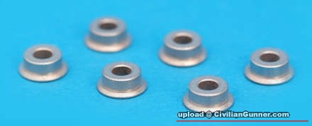

但係我想用pdi...170%會唔會好d呢...?
bearing拍頭有咩唔好處...?
[ 本帖最後由 大武士69 於 2-6-2007 12:32 編輯 ]
原帖由 heihei123 於 2-6-2007 13:28 發表
唔係話 bearing 拍頭唔好...係叫你買 膠o既 bearing 拍頭,你相果張隻係金屬.
哦...咁firxt記有無膠bearing拍頭架...?
係咪即係呢隻...?
