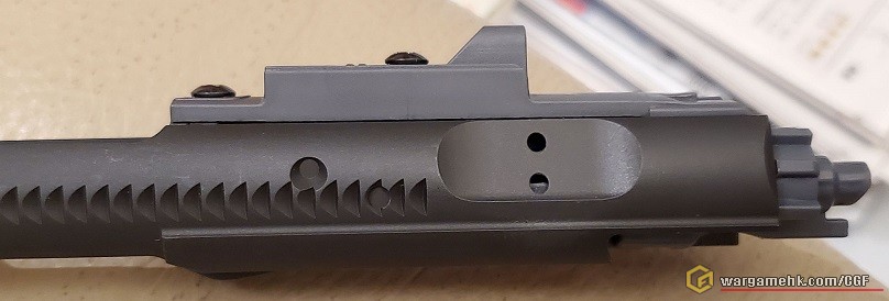

MWS 鋼 bolt,我追求像真,會推薦 Angry Gun 或者 T8,因為佢地最仔細最似,而且做埋中間果兩個窿。

怒槍支新鋼煲造型好正,只係我覺得重左少少冇買到想鋼煲盡量貼近返原裝bolt重量,
上網睇返拍拍高成日砌槍都用mwc鋼煲,唔通得呢支選擇?但佢冇成支買得中間份鋼皮,散砌唔驚唔夾其他件有d猶疑

改鋼 bolt 重左,就一定無原裝或鋁煲咁爽。
