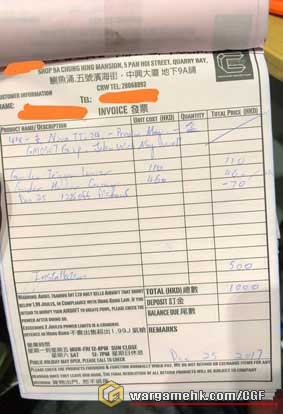

重要澄清
本店從頭到尾只收事主12月25号的1000hkd (有單的相片為証)
而不是事主陳述的5000hkd

所以邏輯上我店沒downgrade件發售,我們建議的hammer chassis full set鋼座是Guarder,屬於市場上一個性價比很高的產品,而我們售價也是MSRP建議公價,而當天是聖誕88折。(可查看單據相片)
