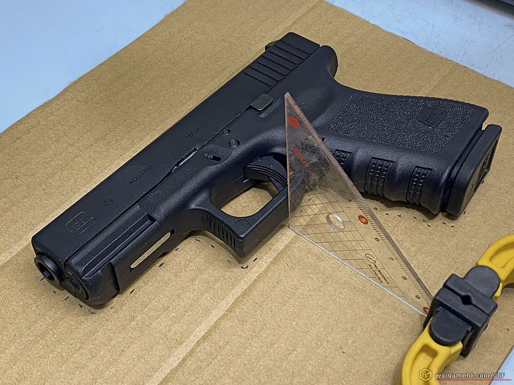

海綿其實係可以自己界。淘寶買D 10 mm 厚海綿, 一層一層界, 然後用萬能膠黐埋佢, 絕對可以做到上面個效果
我D槍唔囉出街, 只係用紙盒裝。但就有用海綿芯保護,全部都係自己界,非常經濟。
IMG_6280 edit small.jpg (184.67 KB)

係, 用 10 mm 厚最好,疊幾層,每層既形狀就返枝槍喺嗰個高度既形狀, 譬如接觸枝鏡既第一層就只係得個窿,容納粒打橫既扭製, 再上一層至係枝鏡既側面形狀,咁就可以做到一個 3D 既凹位完全 fit 嗮枝槍。要預先用硬卡紙做個樣。噴一層薄薄既 3M 77 喺張卡紙上面, 等佢半乾後黐上塊海綿度,然後沿住個卡紙邊界。 界完塊海綿可以好容易煎返出黎。 用咩界 ? 普通界刀,建議用特尖既窄身刀片, 轉彎會容易D。

我係咁樣畫個紙樣
