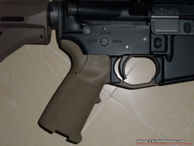

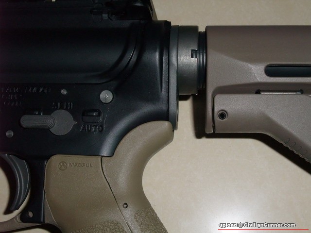

終於弄到一條長的4mm六角批,
輕鬆地換上MAGPUL MAID Grip 及連體Trigger Guard,
就如台灣報告一樣,Trigger Guard長度與真品不同,真品較短,但闊窄一樣.
幸好MAGPUL MAID Grip的連體Trigger Guard不上前Pin也裝到,不過別要玩轉鎗呀~!!
至於虎口位不對下身問題,如用上MAGPUL MAID Grip的話也可以蒙混過關,不太顯眼.......
