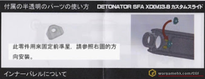

我睇過佢前西既副廠件
我唔多明佢點裝到上slide到
佢個個扣似係夾住個滑架個兩個坑
但金屬應該冇彈性
唔明點做到
原帖由 Ben_9413 於 31-3-2018 01:26 發表
原廠是這樣:
281976
廠方parts原圖, 準星底有兩條四方柱?  我未拆過, 不肯定
281977
我睇過一 detonator 既安裝說明書
佢應該有個零件仔扣住前準星個底
