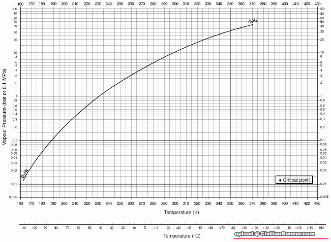

Topgas 在冬天冇力,熱天大大力,好似好正常不過既事,但點解會咁呢?
話說小弟係求 G 肉強... 所以今日黎學是學非,下句唔講
以下為小弟有限知識搵到出黎既資料,並非精密科學且可能有錯,所以想泡豬引肉心態,希望有相關知識既師兄修正及補充
一般街買到 TopGas 成份有 2 種
一種係 "CH2, FCF3, CH3",查唔到係咩黎,化學工式好似唔啱(亂寫?),一般較老牌既如猛障吉打等都同呢條 form,呢 D 牌子同時都會有相同成份既紅氣 (16/22 kg)
另一種係 C3H8,即係丙烷又即係石油氣,一般比較新既牌子如紅狼恐龍會用,另外通常會有添加 Slicon Oil 等,而 VGas 會加 C4H10
好 na 因為 "CH2, FCF3, CH3" 成份不明所以而加主力講 C3H8,
簡單講以所謂正常室溫 25 度黎講,C3H8 壓力為 1 Mpa = 145 psi = 10.1972 kg/cm2,即平時所謂既 10~11kg Gas
咁溫度會轉變,如果以 1Mpa 為 100% 的話,以我地會有機會接觸到既溫度,大致上個壓力比例如下:
攝氏 > 比例
40 > 150%
35 > 140%
30 > 120%
25 > 100%
20 > 90%
17 > 80%
12 > 70%
7 > 60%
2 > 50%
基本上,去到 7 度就大約得返 6kg 即 134 在 25 度既壓力,所以市面上某 D 槍 design for 134,去到 7 度用 topgas 仲正正常常主要就係咁解
當然上表係純 C3H8 計,因為我地用既 Gas 有各種添加所以一定會所分別,只作參考用途
另外其實小弟本身係想搵下如果在凍天,可否用紅氣取代 Topgas,但因搵唔到成份所以暫時只可等下年冬天再試,如有師兄有相關經驗煩請補充
多謝觀看
*附件壓力表取自 http://encyclopedia.airliquide.c ... #VaporPressureGraph
