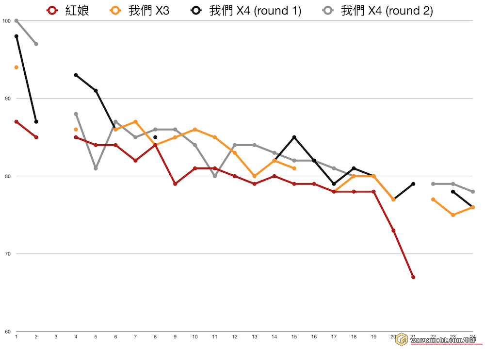

今晚終於有時間試我們果 2 支氣,用紅娘做對比
室內氣溫 20 度
使用槍係 Marui G17 / PGC Slide / 9Ball 6.00 Barrel / PDI winter 拍頭 / 150% hammer + 回膛弓
彈係 BLS 0.25, 2 秒 1 發,由第二人入表紀錄,測試結果如下
另外友人買左支白龍試,都係搵紅娘做對比,結局係... 連頭果幾槍都一樣
睇返之前 test,黑龍係細力過紅娘...
所以結論係... 我們頭 3 槍好大力,平均計 16kg 紅氣 >>>>>>>>>>>> X4 >= X3 >= 紅娘 = 白龍 > 黑龍,好似係

Screen Shot 2017-11-24 at 10.22.04 PM.png (105.17 KB)
24-11-2017 22:23

朋友提了我一點,mps上差異得好少,但j 數就大好多,x4 頭一槍有成 100mps = 1.25j,呢個數我用咁耐都未試過... 小弟做過多次唔同槍用紅娘測試條path都差唔多,係唔知點解x3x4頭幾槍係力度同blowback都好大力,但打完幾槍好快跌watt,中段大家都係keep住0.8-9 j。過2日試下用 mws 試下會唔會同樣情況先。
另外想請教一個白痴問題,其實如果在更凍既天氣例如10度以下,用16kg紅氣代替 topgas 會唔會係一個可取調整力道既方法呢?

發現唔知係紅娘定我們氣有個突點,用 Marui G17 匣試,我在入氣咀力左 o ring 防止入氣時噴氣
2 支都插足十秒入到冇聲,我們氣係打多半匣的
但條 path 一樣係頭幾槍大力,之後跌到同紅娘差唔多,原因不明
另外睇返 tango 兄的 gas 測試,原來大部分 gas 都係標 1100ml 但唔過 400g (連樽)
係得紅娘標 600ml 重 400g,我們標 1100ml 重 500g + 個樽明顯粗 D
但實際容量又係不得而知
