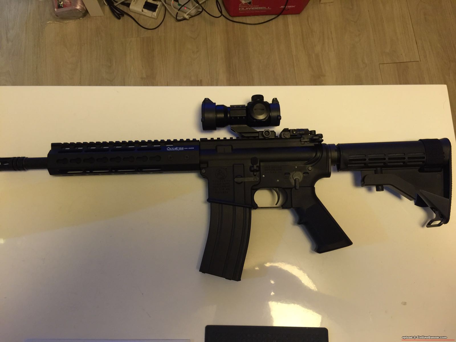

話說琴日出槍街睇下汁唔汁到條 DD 骨,睇一睇價,8 舊起跳,呢支落場槍又掟又成唔多捨得買

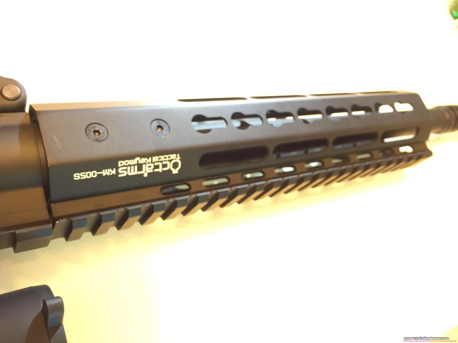

行多 2 行見到有條 AREX 既 Keymod,又輕又靚仔,9" 都只賣 $180,問過店員話有師兄裝過啱數,二話不說即刻科水
本身跟埋 barrel nut, 連埋 AG 條管,完全直上! (其實係咪乜鬼都直上 ga?)
唯一美中不足係扭到盡, Rail 同 Receiver 中間都係有 1mm gap
圖中為 10.5" 管 + Keymod,正!
