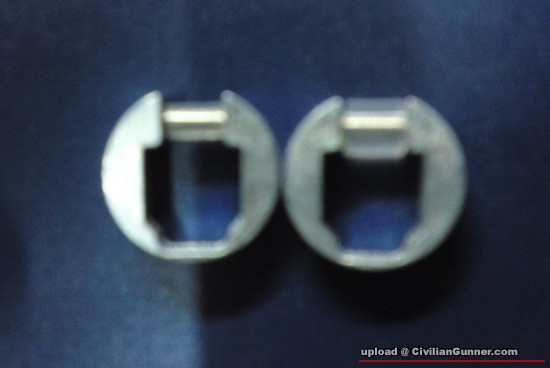

我先提共一個東西給大家參考看看, 我去遙控模型店買日製直升機(HIROBO)油箱內吸油管比較細一包1M左右剪成4mm左右然後將原廠之 hop up皮穿在油管內這樣 hop up 會變粗一點但是集彈性超好,又耐用重點是不用去 ...

原帖由 CPK 於 30-5-2010 13:16 發表
師兄,請問應怎樣才可從 Hopup 座拆出此銀色固定部件?謝謝。
用螺絲DUP牙,然後扯出黎

打20.000 BBs up 太髒才換新的 <---請問是怎樣髒法呢?
三六轟一轟,敵人企唔穩!
原帖由 bv7ihkc7pqx 於 31-5-2010 03:02 發表
太髒就是 HOP-UP 看起來, 本來是白色的, 打久了以後, 快要變成灰黑色, 可能是 BB 彈表面有上小小的臘, 然後黏在 HOP-UP 黏太厚, 那個 HOP-UP 又很小, 要清潔蠻麻煩, 所以換新的比較快, 而且庫存有很多,

原帖由 bv7ihkc7pqx 於 12-6-2010 17:21 發表
這照片看起來好像有點偏心, 確定 PIN 有穿過2個管子中心? 有對正才穿過叉銷? 看起來好像穿過一個HIROBO管子而已,
呵呵,只是對焦不好而已

原帖由 bv7ihkc7pqx 於 14-6-2010 14:39 發表
請問使用以後心得報告哪時候會出來?
用0.25g 以上的BB彈效果會更好歐!
順便問一下, 你還會去用原廠的 HOP-UP 嗎?
剛剛的星期日下場實戰過,用M4搭紅筒+M110彈弓,用G&G 0.28g BB測試,HOP-UP得很厲害,關了還是有一點HOP-UP,看來以後低過0.28g BB都不能用了
之前用原廠HOP-UP,用M4搭紅筒+M110彈弓,用G&G 0.28g BB測試,HOP-UP只是勉強夠用
