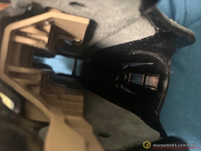

關於6354 會唔會頂到高西, 學里安師兄講, 最好都係有機會試. 我唔知你會用乜高鐵瞄. 點都好, 影左兩張圖俾你參考:
至於放邊度, 都係你喜好. 腰套會最快攰係因為三頭肌郁既幅度最大. 不過攰都係講緊抆左百幾二百次之後, 正常打唔會一抆抆百幾次槍. 考慮既時候都係會唔會就手同埋會唔會太高俾背心上面既野頂到.
