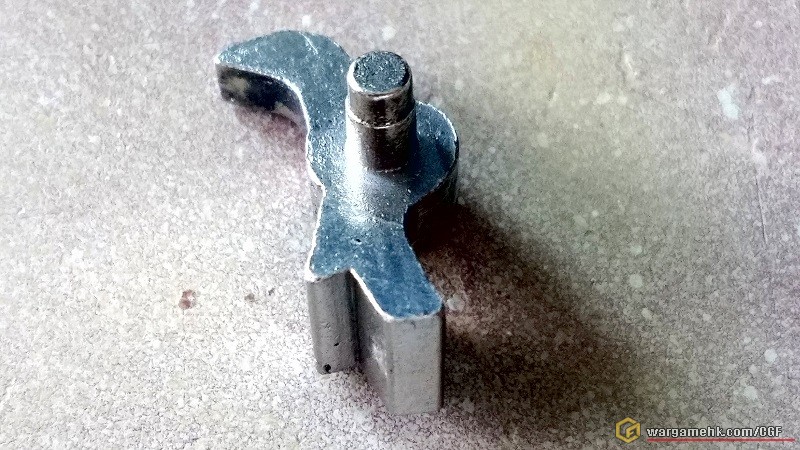

標準的馬記 Hicap 手槍分解方式,值得註意是三叉片及 hammer 彈弓超硬!
隻 Grip 好正,手感一流,對比同廠 R601 Combat Master 的 grip 更佳更好 grip
三叉片右叉(圖中左手面)角度超大,難怪扣雞力超重
宜將角度適當減細(減輕扣雞力)
