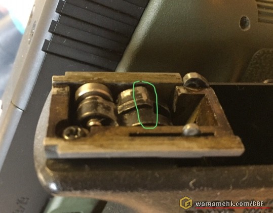

發表於 26-3-2018 15:58
師兄試下影呢個位黎睇睇
下方個魚鰭形咁既虛位最緊要
本帖最後由 BLSK 於 26-3-2018 16:01 編輯
(83.12 KB)
26-3-2018 15:58
23521
2767
2777
16-11-2024
BLSK
三級准尉
976
24541
1294 小時
1-3-2017
8
發表於 26-3-2018 20:58
試下跟上面個角度影
,因為而家個難睇少少
一般黎講太尖會跌管無咁順
(好似係)

發表於 28-3-2018 13:42
咁睇外管應該要再磨多啲

發表於 29-3-2018 09:25
我個條外管個位係咁,仲有個圓形虛位
可能咁所以跌得夠?
飛機座的話你慢拉一次條slide,重覆幾次揾邊個位有kick
然後磨,磨幾下試再磨再試,到順就收手啦
俾完錢執仲要手尾多多
