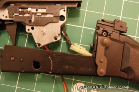

除匣先
將近尾柄粒PIN推入少許
反轉面...Body Locking Lever 可向拉
鬆手柄大螺絲
鬆手柄細螺絲
把手柄拉出
拆解電線
鬆彈匣大螺絲
反轉面...鬆彈匣細螺絲
29-11-2008 23:51
跟Pic.4可向內拉塊Body Locking Lever,就可解體
把頂蓋Top Cover拉出
把Blow Back System拉出
再把Safety Catch拆除
將波箱向上,再向下拉出
波箱
個天梯有個凹位
29-11-2008 23:54
KA L1A1 Blow Back System
單向拍頭,啤令尾頂,8mm Bearing
拆除件Metal Part,就可廢Blowback
