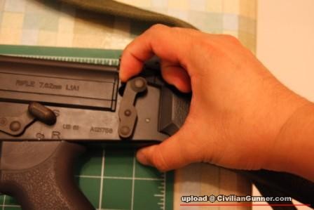

除匣先
29-11-2008 23:43
將近尾柄粒PIN推入少許
29-11-2008 23:43
反轉面...Body Locking Lever 可向拉
29-11-2008 23:43

跟Pic.4可向內拉塊Body Locking Lever,就可解體
29-11-2008 23:51

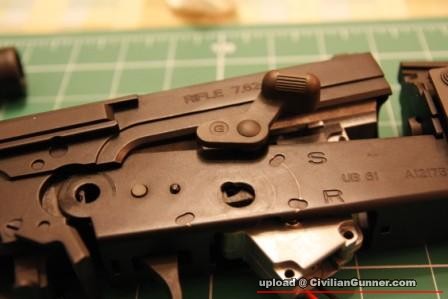

再把Safety Catch拆除
29-11-2008 23:51

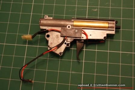

將波箱向上,再向下拉出
29-11-2008 23:51
將波箱向上,再向下拉出
29-11-2008 23:51
波箱
29-11-2008 23:51
個天梯有個凹位
