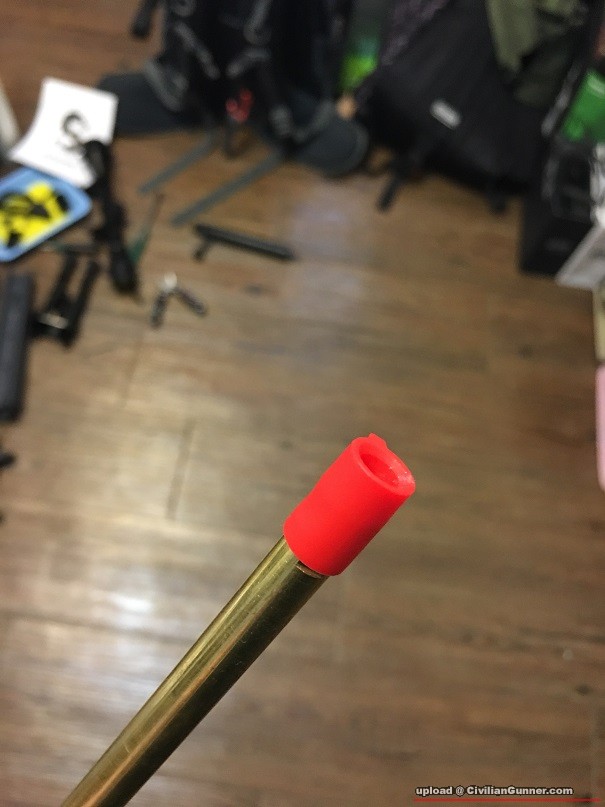

上次唔好意思,內管是用馬記VSR設計的
6-10-2016 00:36
用馬記手槍HOP UP膠,升級方便
6-10-2016 00:36
最後用左LAYLAX 555長,一點都不用切
6-10-2016 00:36
500元有找幾十元,夠吃過飯
