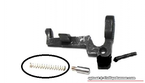

發表於 4-3-2015 02:50
拆開網球拍後將Prowin的“切氣片彈簧”代替蛇仔網球拍彈簧。
小弟支M4已成功可用Prowin匣加後定
