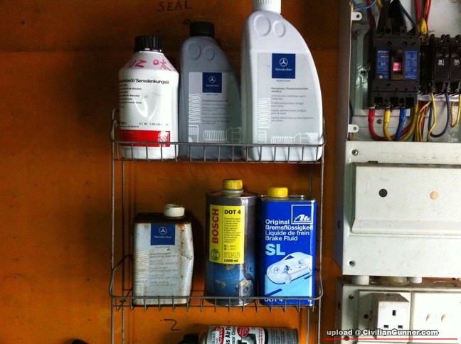

水箱水是籃色的嗎?
迫力油是清晰黃色嗎?
機油清嗎?
機油行5000以經唔太好
太油足夠嗎?
如果以上條件都唔符合
我估你的波箱油都好耐了
你都係洗多次錢求安心吧
我比pirce list 你
正廠水箱水1.5l $68 x2(1:1水)
正廠波箱油1l $65 x8
機油8l
雜廠太油迫力油1l $45
你行量一下吧

記住自己買油去車房
因為D 車房好鍾意用日本車的油..
上:
雜廠太油,正廠波箱油,正廠水箱水
下:
正廠迫力油,雜廠DOT4迫力油
做定功課先去車房
因為好多車房見歐洲車就亂開價
