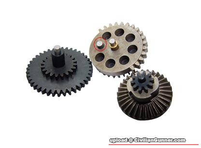

可能拉橋唔協調
我都諗過呢個問題,但係頂齒係靜止狀態時應該係咩方向呢?應該係剛剛頂住拉橋個凹位?
我指係紅圈呢個位
謝謝

[quote]原帖由 Dominic 於 29-4-2007 20:46 發表
咁應該唔係拉橋
可能係單發勾果set
原帖由 Dominic 於 29-4-2007 20:53 發表
bingo!
