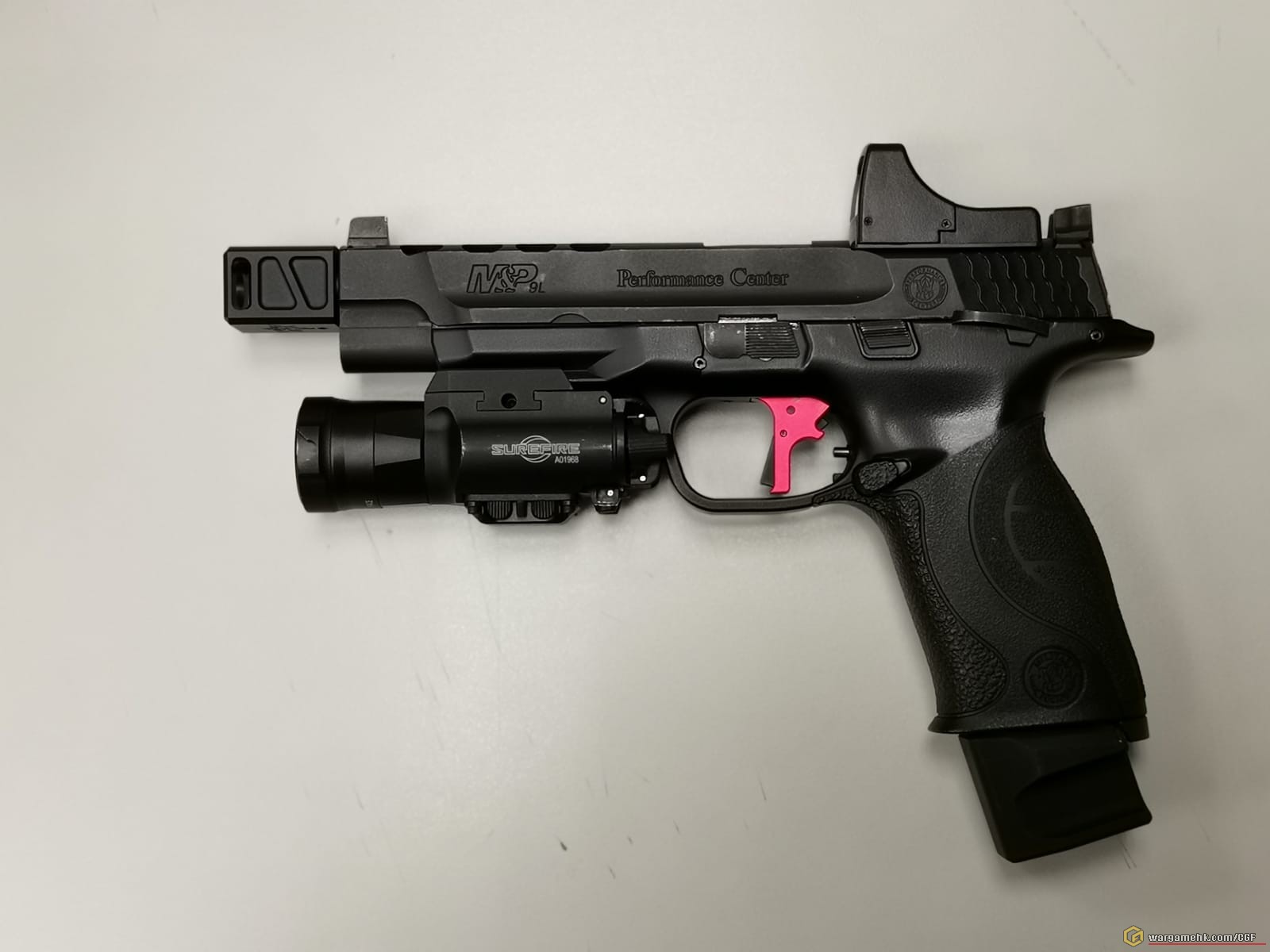

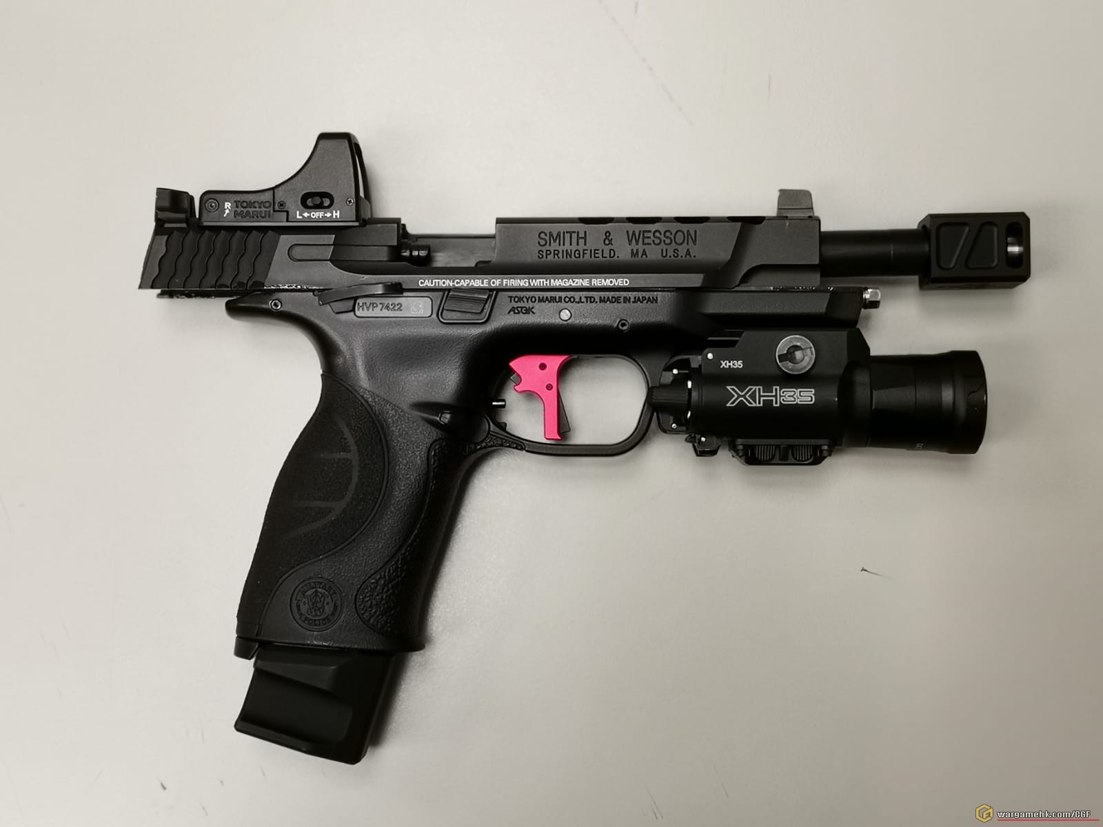

想問下呢隻匣底好唔好用?可以放多幾多粒?
如果grip片有散賣就好了 無得散砌一支
匣底好用,入多左氣,頭段bolt back實D, 剛砌好未落埸試。
Grip 片一係收二手,因為一槍有三片
原帖由 no-name 於 14-1-2019 10:45 發表

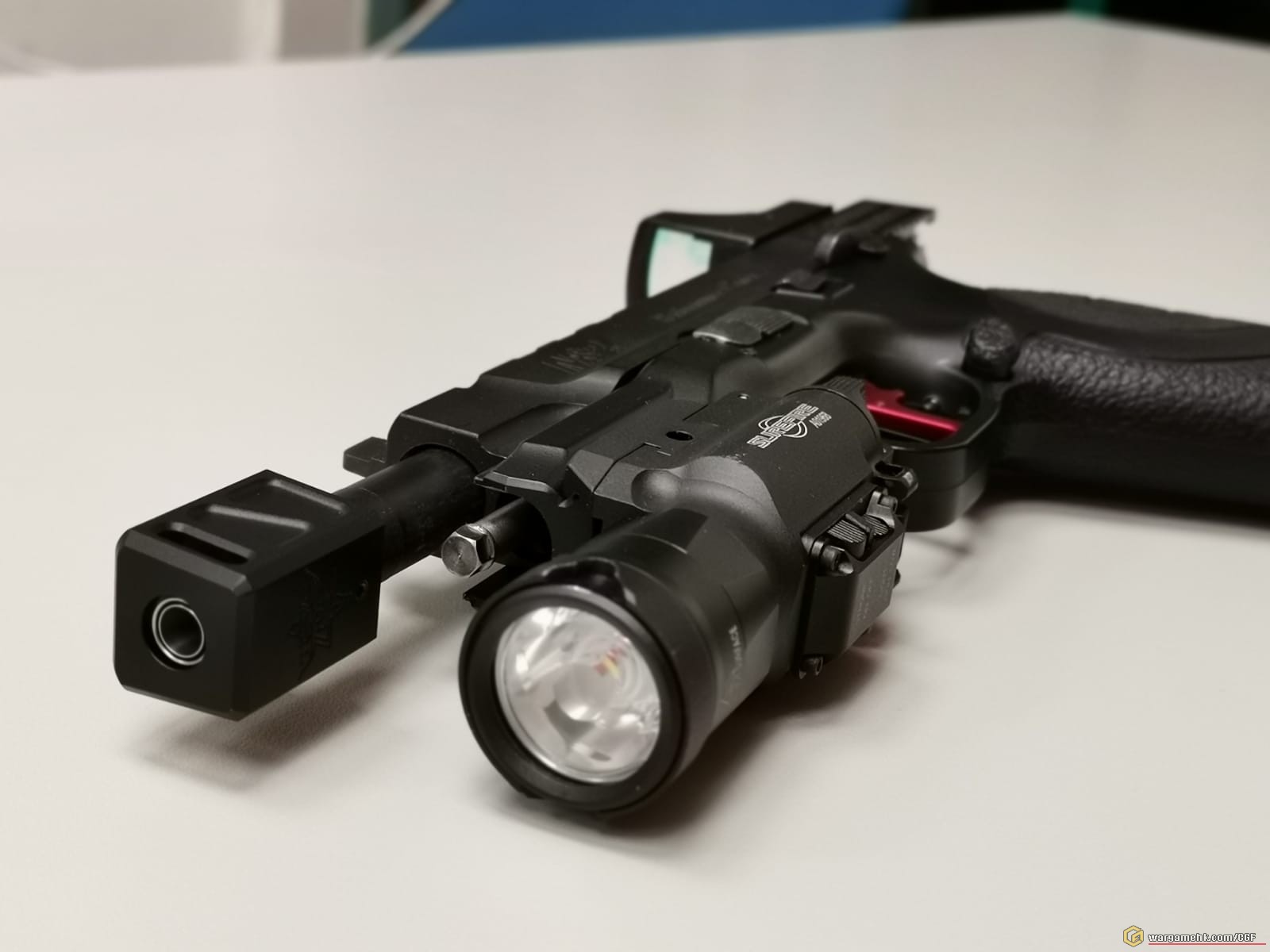

想請教一下師兄支 9L 係用邊隻有牙外管的?可唔可以裝到長過槍頭既內管?
因小弟都係想咁咁砌,然後落支 138mm 內管,但買完 D 牌返黎裝先發現原來做唔到跌管卡死左的... 但普通 9 就可以過槍頭
我用 cow cow 外管加 comp 頭,138mm inner, 去到 comp 頭
Mag base 好用,原裝25rd, magpad 可以裝 32+1 rd
除此之外,會大力左 0.1J 以上 (ps, 只試左三飛)

典解師兄個com頭反轉裝?增加後座力乎??
反轉左呀?仲以為 marking 向上

D真鎗flash hider理論甘,
將鎗咀噴出黎氣體,向左右,左右上45度或下噴,
可能甘原因,所以樓主甘裝com頭??
純加長內管,裝飾黎架姐
有個 logo, 同一梯型,仲以為特登夾返支槍上窄下闊!
柒左
