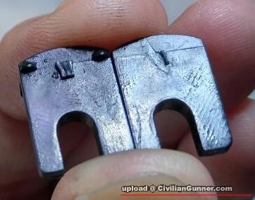

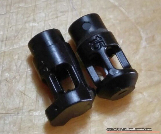

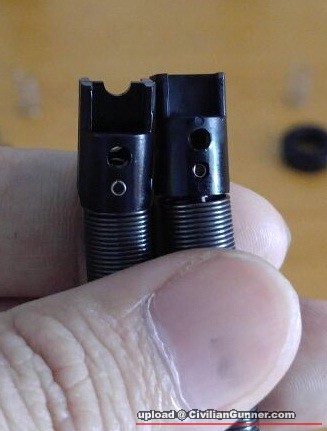

原裝都係一體管
左面二代,右面一代
我支二代尾無左個 oring , 唔知係二代無左定我支二手所以無左! 一代係有 oring
我而家拆左一代 oring 出去配返比二代試下
最後唔重要,二代bolt 尾塊頂多左兩粒,方便了起

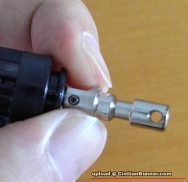

原本訂零件執多套bolt set,條bolt係我換左鋁bolt後有剩,所以無訂! 原裝飛機無貨,所以買左UAC飛機代替。
Parts#118 係二代設計,放唔到入uac飛機,我遲下再睇下点攪
另一問題係 parts#128 , 粒roller完全唔同左樣,大粒左,入唔到去支一代bolt度,要再check下! Parts number無錯但照計無理由唔同左,要得閒先拆條二代對比下
In this moment , cannot full complete the new bolt set

粒roller可能Marui發錯貨,我收到果粒似係 MGG2-49
