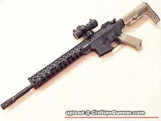

分享下,唔知SET得好唔好
換咗真品MAGPUL,但個STOCK都係搖搖下,GRIP就FIT位

原帖由 geoprotex 於 5-1-2016 16:58 發表
Magpul真品都有分Mil-spec同commercial,如果commercial stock裝上mil-spec tube就有機會搖搖下
241697
多謝你師兄!我都係英雄手度買架,個盒寫住MILSPEC,對返塊BUTTPAD都係MILSPEC
但今日搵到個MFT了!都係寫住MILSPEC,但就完美結合無虛位!

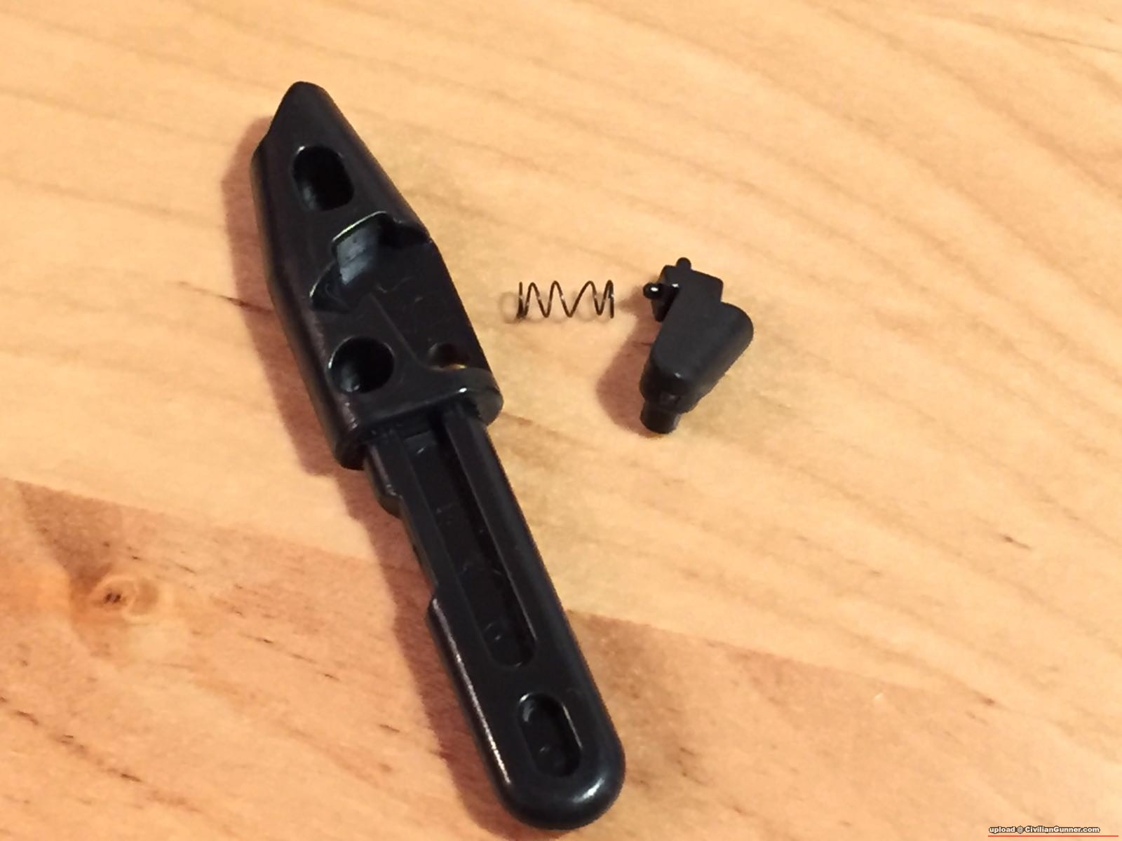

今日攞枝槍出黎試,兩隻匣都BOLT LOCK失靈了!
其中一隻之前都拆開整返,佢又甩咗條小彈弓!以家兩隻都甩晒!可惡!

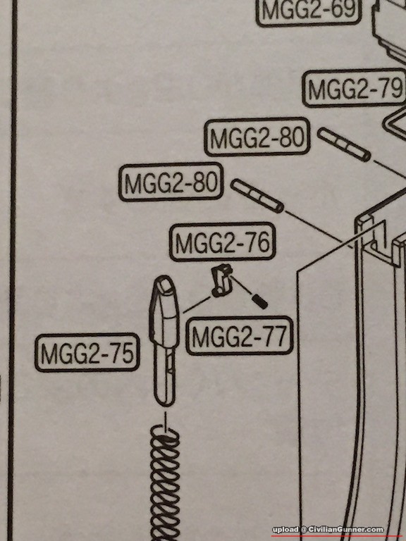

爆炸圖好似show唔到果條彈弓仔出嚟

我整返了,拆開匣,用AA膠痴住條彈弓落MGG2-76, 等佢無得走位,以家未再出事
希望遲啲有替換頂捍,或第二水匣有改善

原帖由 gainax 於 21-1-2016 13:39 發表
睇圖講故我覺得小零件個卡杆位同彈弓太短
睇下運作原理再DiY應該Ok
彈弓唔短的,但個推彈桿無卡榫 kick 住條彈弓,而且由於上彈比較實,我個人覺得係上彈時太大力震到佢移位,因此我痴死佢

剛剛拆尾通...整唔見左locking pin 條彈弓仔 (MGG2-142), 各位小心
而家搵緊地方配
我有日拆匣都唔見咗條小彈弓,但我相信佢一定係屋企一個地方,一定會搵到,結果三日後比我搵到
