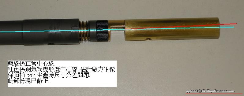

我都買左, 外觀都算啦. 裹面就.....

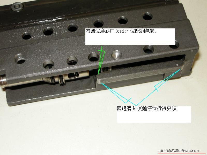

都唔g WEEE 係唔係趕貨, 個bolt d 數公差控制唔好. 就將個銅氣筒整彎佢來就個 bolt, 即係話個銅氣筒同鎚管唔同中心. 我都係拆開支野先見到. 攪到又要咬番直佢, 同埋"sip" 片仔先叫做順番d.
跟住個快慢機入面又一滴油都無.
我響生根試鎗果陣都換左幾隻夾先有一隻得....

[localimg=400,300]6[/localimg][localimg=400,300]6[/localimg]小弟既 WEEE SCAR-L 改菩方案.....

拉 bolt 唔順係因為銅氣筒變形同埋 bolt 生產時公差控制得唔好. 同鑽孔無關.
bolt 上鑽孔純粹係偷輕, 加快個 ROF. 但係我就無度過鑽孔前後既射速, 所以無得比較.

修正銅氣筒: 我係用一個好土炮既方法. 用兩塊鋁托住兩邊, 用錘仔慢慢敲番正佢. 呢個動作比較危險. 如果師兄你真係發現有問題既, 我都係建議你去換過支.
轆仔換 bearing: 理論上可行. 但係先要搵 arm bearing. 同埋要積個 bearing 落條 arm 既 shaft 度. 呢度要有小小技巧..
