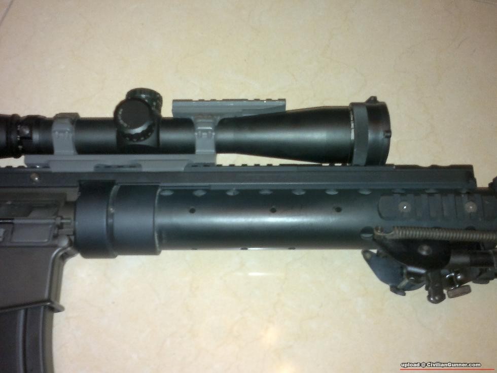

其實份頭擺咗响度好耐,放唔出就諗住砌番,所以我只係用1600買支槍砌返好過執件砌........
原帖由 Vindicator 於 19-11-2010 22:14 發表
又多左枝
如果你有一份前段,鏡同腳架放响度封塵,倒不如砌多支...........

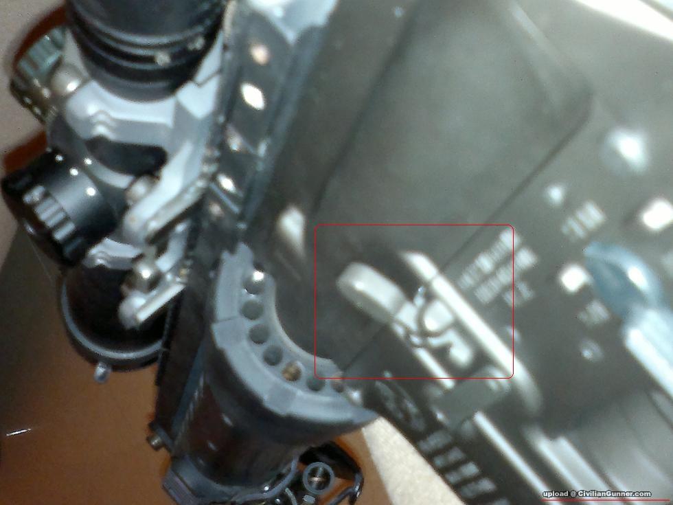

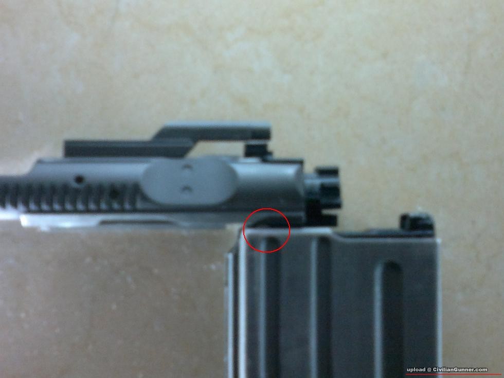

但係執件砌一定唔只$1600,淨係KA身都九百幾,GP尾通$250(國產唔多得),一條bolt又百幾,hop up座/hop up膠又二百,都已經千五,仲有大把濕星野未計......
KA呢支,係個bolt catch要改少少令佢彈高啲之外(其實唔整都得)可以話冇野好整,條bolt 個lock bolt位仲種埋鋼支強化,連hop up都唔使搞.....

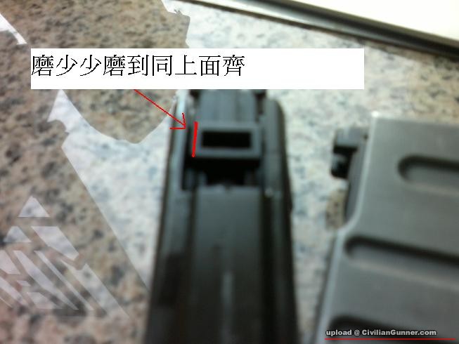

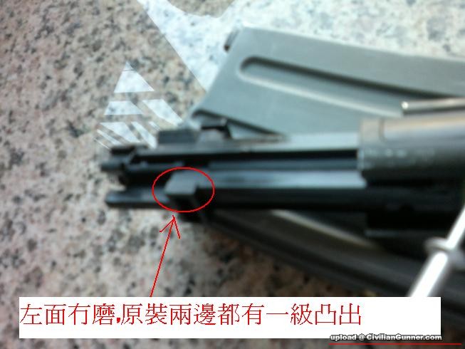

1.可以直上(已試gen1),但最好磨簿飛機方型入氣咀右邊,即係跳殼位嗰面,因為prowin匣隻valve lock連轆仔比較厚,連發時會頂到飛機而唔順..........

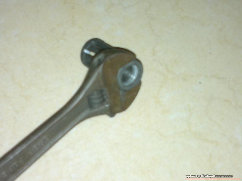

原帖由 061084 於 24-11-2010 00:03 發表
有冇人開到個火冒?我用大鉗都開唔到,火冒都花晒!
左牙嚟喎?我用手搞掂咗啦..........
仲有,用大鉗不如用士把嗱..............

原帖由 061084 於 26-11-2010 19:31 發表
咁你而加開唔開到?不如教吓我!
我而加都仲係開唔到!!!
都話用士把拿咯...................
原帖由 Vindicator 於 26-11-2010 19:50 發表
唔係左就係右....
即係冇答過..................
KA係逆牙,即由右向左方向鬆...........
收到樓主聲淚俱下既求救PM,問我為何用pro-win匣會冇連發呢?所以我响度作簡單教學............
其實唔只KA,用GP bolt一樣會比pro-win匣隻valve lock隻轆仔刮到飛機右邊入氣咀而冇連發....
一句講晒:磨啦............不要問,只要信........磨咗包你有auto..............

入番正題:如果連發時快時慢,飛機入氣咀又有刮蝕痕跡都可以試吓磨,反正唔會影響到火力,但最緊要連發暢順啫...
