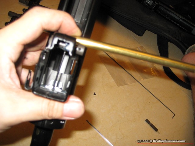

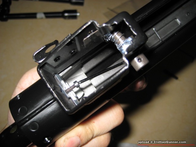

我之前嗰隻爛咗之後順便升級做5.1膠嗰陣發覺係包皮外管過長,所以磨低咗到而家打咗百幾匣都冇穿冇爛......
啱啱幫人整開一睇果然係咁.........
拆開對位
外管兩邊撞到槍機頭,由於中間係凹入去,型成一個唔理想接觸面,隻槍機頭野野咁撞埋去用鋼做都遲早死
正常用份bolt最厚位撞槍管座
照凹位磨低1-2mm
有磨多都唔好磨少,食hop up座都好過食包皮呀.........
�堶捷籅岱痟�咗條長三倍杯頭螺絲,包上得夠緊呀
原帖由 B20_hk 於 21-9-2011 11:03 發表
F22 兄,
磨這個位對嗎???
要磨多少???
磨1-2mm深,總之唔好比槍機頭撞到外管壁啦

之前新買未磨,打四十幾匣就爛,磨咗之後新bolt殼打咗百幾匣都冇事.....
只係分享吓
原帖由 0050100 於 22-9-2011 09:18 發表
師兄的貢獻大家有目共睹,我會再作了解的.謝謝!
貢獻唔敢講,都係分享吓啫...........
如果只得我一支同人哋一支係咁真係不能作準,但嚟多三支又如何?
好似劏房咁..........
三支新舊唔同但一樣有同一位置碰撞痕跡........未必同爆bolt頭有直接關係但間接就肯定有...........
另外,我總共整過5支,5支呢件野都係粒螺絲鬆.....呢件就肯定有直接關係啦?
原裝粒螺絲又短條六角匙又幼,根本都上唔緊,落埋螺絲膠都冇用,換粒大杯頭長螺絲先係正路........
