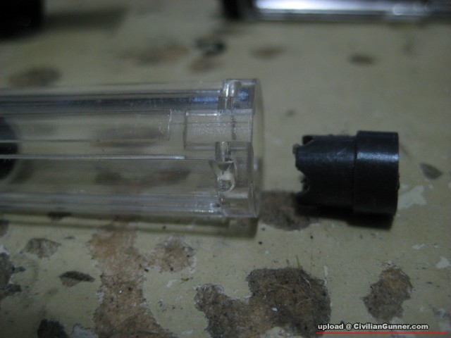

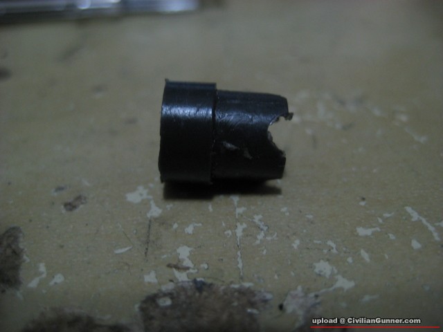

如果隻透明頂bolt粒膠係照抄VFC咁就買嚟都嘥氣.......... 只係食得右面三份一隻腳仔唔死就奇....
加上彈匣/bolt虛位引致唔係直撞而係打斜向上抄,所以飛機腳好多係向上拗斷........
所以要改設計.........

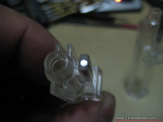

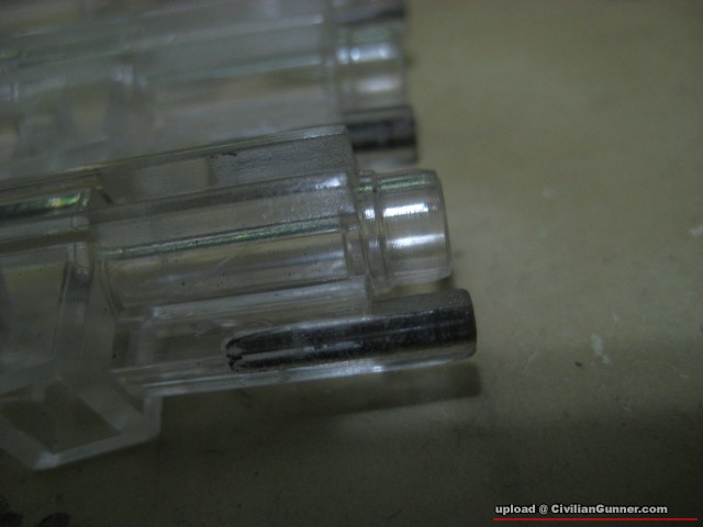

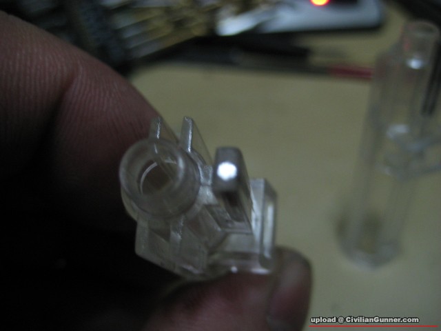

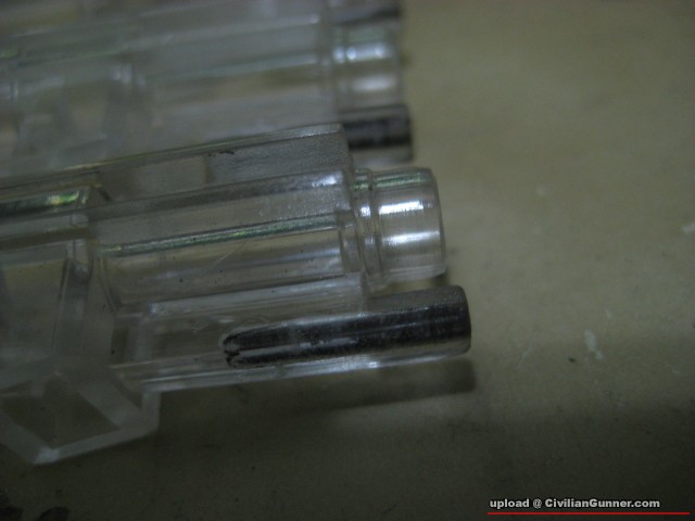

強化飛機仲要強化,死未?
又塞野.........
超級硬.......

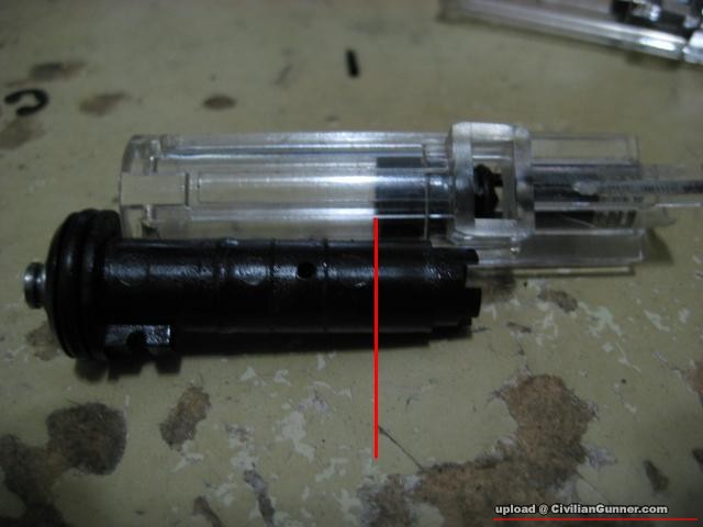

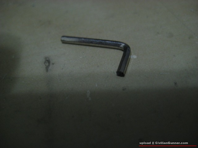

種咗咩?1.5mm六角匙是也............
種咗又有咩咁利害?暫時試咗百零吓bolt stop連少少彎都冇,要等我打得斷佢先答到有幾耐用,真係唔好意思.....

我之所以用六角匙係因為夠硬夠韌又易搵,劏一支夠種四隻.....
全原裝位正常係撞唔到你講塊野,只要粒螺絲冇鬆的話.....
鋁飛機?忘記佢啦......
原帖由 MG-42 於 10-10-2011 04:07 發表
但會唔會種左六角匙之後推彈位上及下面個D膠個位薄左咁多,推彈位邊既膠料而會更易裂開或崩開?
所以要用強化飛機加工,而且落晒膠水痴實,邊有咁易崩?
其實我已經响上個月完成,已經可以响實戰用lock bolt功能,lock咗百幾野連少少崩都冇.......

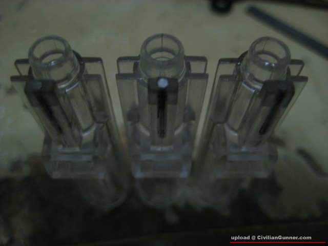

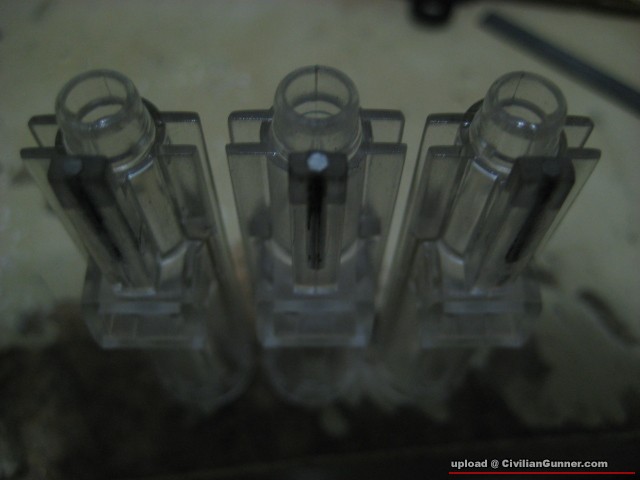

上面呢三隻係幫人整量產型...........
如何減力?一樣係推前飛標就得..........

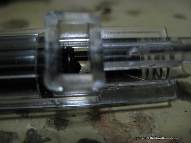

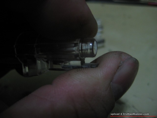

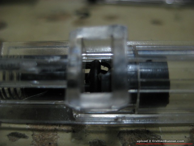

透明飛機有樣好,乜都見到晒.............呢個係原裝力
呢件大家都好面善,WA M4飛機組皇冠是也
冇野要加工住,成件隊入去啦

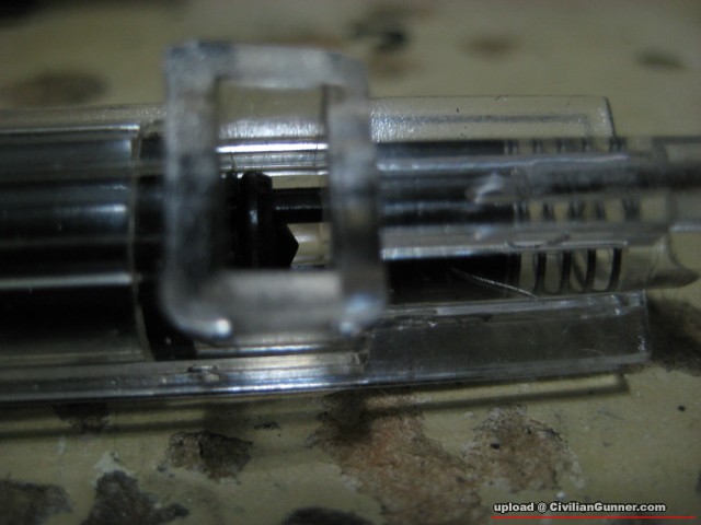

下:減力 上:原力  飛標頂前咗2mm多啲,用top gas 0.2珠大約1.1-1.3J左右

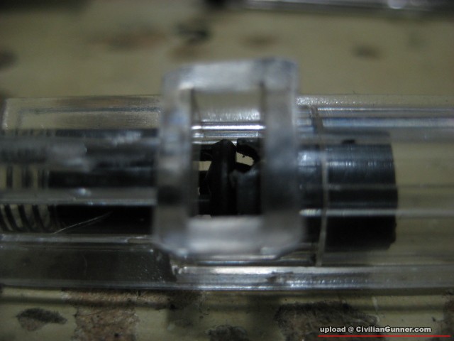

另一角度
最後要鋸齊尾蕊,穿pin就完成,零風險手術.............

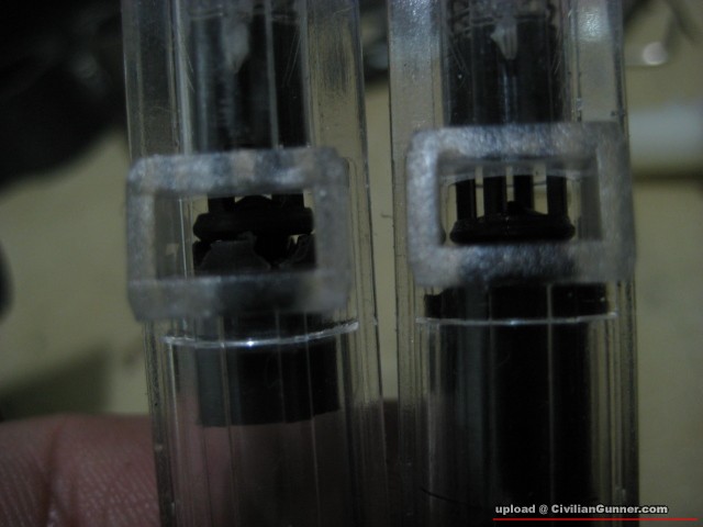

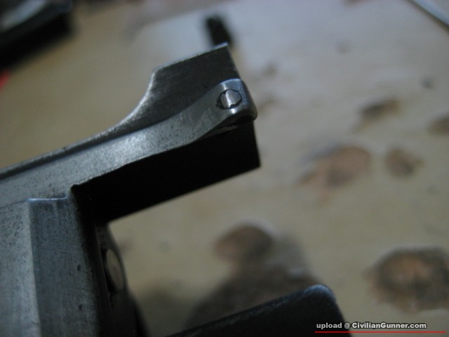

我用 A 牌透明飛機,最初感覺超爽 ,但打了約二十匣後發覺個 bolt set 不能完全回後,拆出來研究,發覺飛機兩邊的軌道尾位竟然「披」了!( 圖中紅色圓圈位置 ) 因此引致飛機不能在銅 ...
正常現象,比起原裝隻透明飛機已經算耐用..........不過反正原裝成份bolt都係賣$219買多幾份做唔同力招呼好朋友仲好啦....
係成份齊料!!一裝就玩得嗰隻!!
全新未玩過先見到呢個位冇蝕過..........

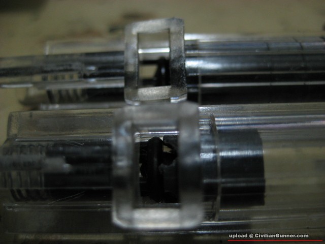

F22 師兄,你提及到新 bolt 個尾翼位未蝕的位置,通常打幾匣就已打蝕了。 想問這會有何不良影響?
幾匣?幾飛已經起坑啦..........
所以先下手為強..........
種螺絲補強.........
蝕咗有何不良影響?會影響cut氣時間...........
