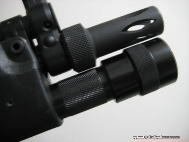

其實:
1)要磨VFC個火咀個3隻腳仔的下方(因個NAVY 火咀內3隻腳仔會頂住VFC個3隻,令NAVY火咀轉不到)
2)要磨NAVY火咀下方頂住電筒位置
3)個電槍MOUNT要磨少少位便上到(我找了師父幫手整)
師兄,做乜走去磨外管唔磨火咀?火咀衰咗最多買過隻,外管衰咗就..............

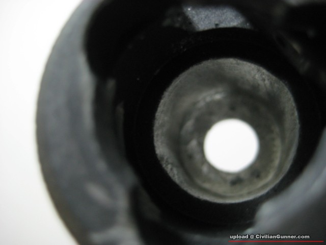

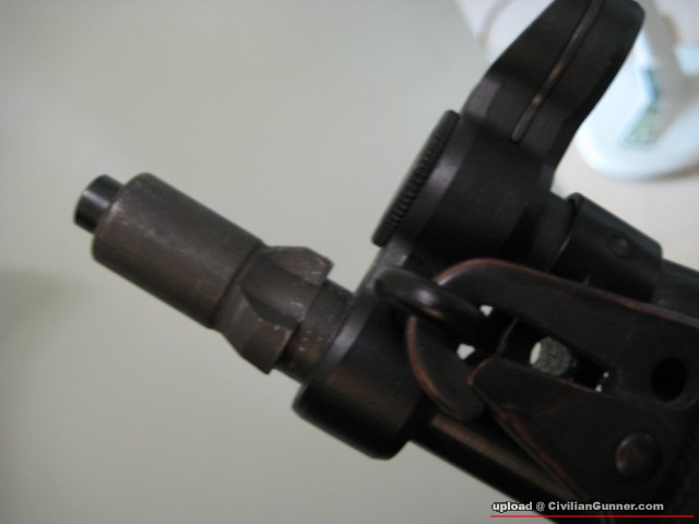

首先,我呢隻係SRC,爭2mm先可以裝到底,所以先磨深佢.........
可以套到底之後轉唔到,磨薄三隻牙.........
外管仲係處子之身..........

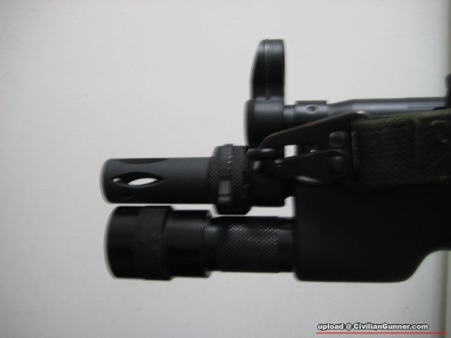

夠貼未?
點解掂唔到電筒?嘿嘿嘿嘿...........

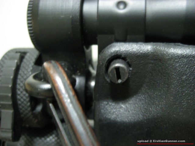

VFC今次要打屁股,隻穿pin位係做高咗! 唔怪得之前上電筒已經覺得怪怪哋,同槍管硬係痴咁埋..... 我磨大handguard個窿裝上去.......
加火帽之後換條229mm管都得,我已經入定條PDI 6.01.............

原帖由 safety_tim2003 於 17-6-2011 09:49 發表
起初都是磨薄三隻牙,完成後唔知點解個大火帽頂住支電筒......最後要磨埋大火帽law
首先係因為你隻火帽唔夠貼頂到電筒頭,第二係handguard穿pin位高咗令電筒指向上,我執低咗之後火帽同電筒完全平行晒可以証明............

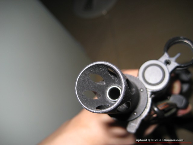

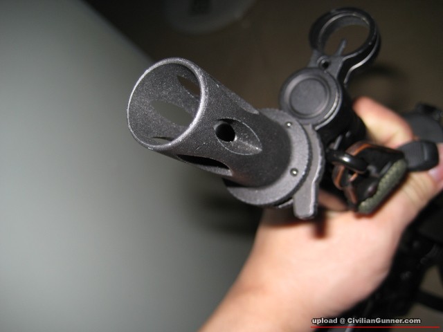

加大火帽有三大好處:1.靚仔 2.可以換長啲管 3.有彈出嗰陣大聲咗可以聽到有冇彈
因為要加工,最好唔好買鋼(你有架生除外)..........
換咗229mm 6.01管......... 原裝得208,真係長得1CM都係1CM,何況多成2CM,點可以放過呀?
裝咗火帽乜都睇唔到........
啱啱好去到分火窿位.........正~~
