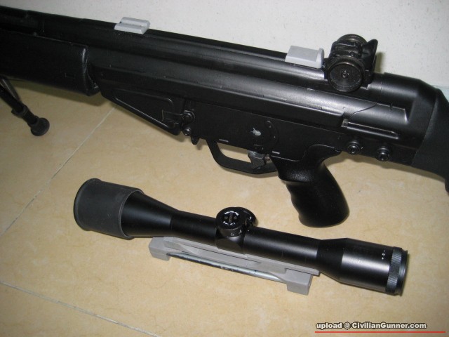

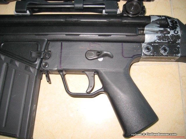

睇見tango師傅隻鏡橋咁靚仔我又心思思想整返隻玩吓,暫時只係好初步吓............
真係得個初型咋..........
就咁放上去試吓做型,真係要用呢隻鏡橋先有MSG90味道.........係時候揾隻助推啦..........

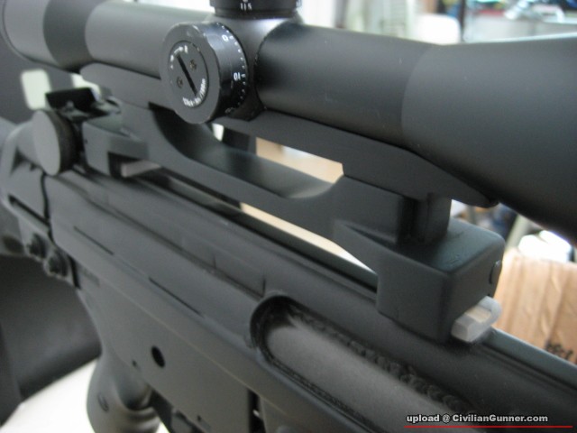

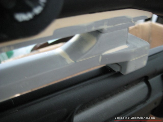

之前隻鏡橋做得唔滿意,要重頭做過................

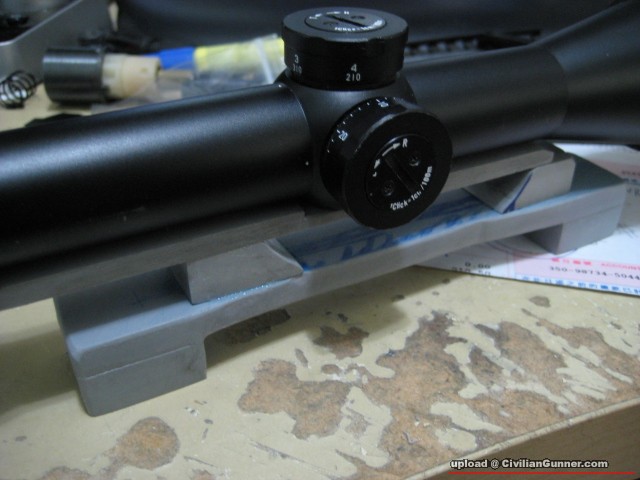

今次膽粗粗挑戰自己極限做埋快拆............我已經燃燒怠盡啦...............
一套三件,連底版都係自制..........

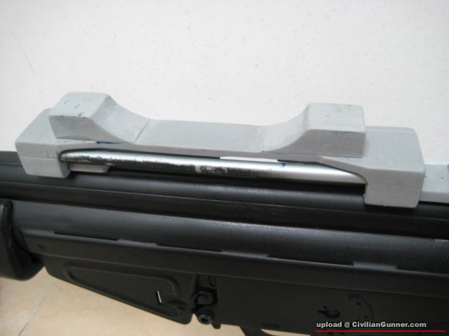

開坑工程tango師傅只係一句輕輕帶過,但我實際搞咗十幾個鐘............
終於入晒........
好,痴上去,另加銅支補強..........希望頂得住啦...........
可能有人會問後底碼點解冇咗前面一忽?因為我做唔到真野咁由右面鎖死,所以出術由前面盪去後面..........
試吓做型..............仲有排搞...........

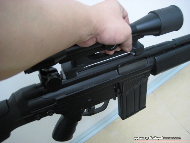

總算完成咗隻鏡橋,下身開始動工..................呢支己經由翻修變做大裝修..............

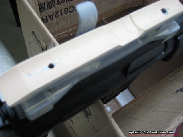

支鏡個底版弧位係先响支鏡搽油,鋪原子灰然後放支鏡上去壓個型出嚟...........
執齊兩邊...........
上色後.........
之前我最担心強度問題,估唔到又幾實淨喎...........

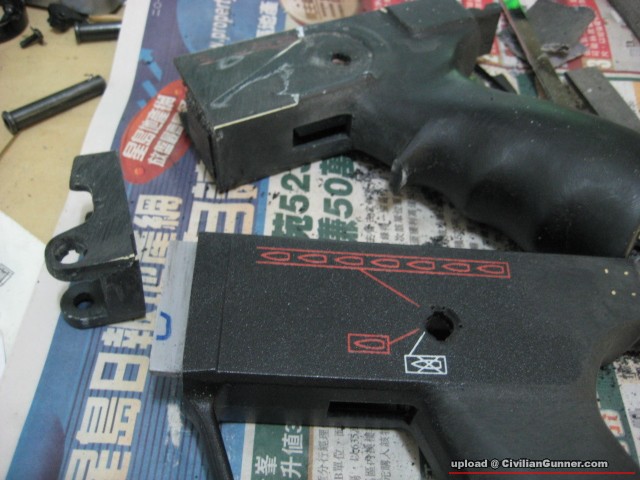

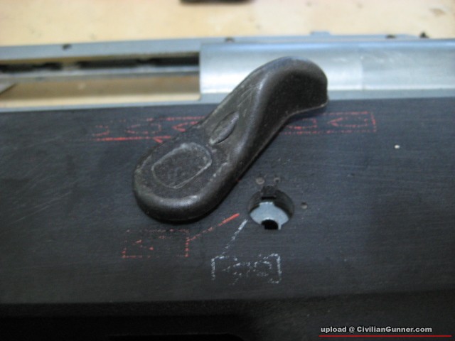

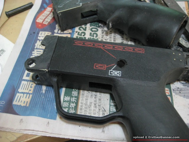

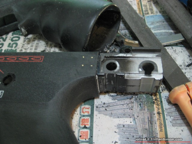

MP5下體隻選擇掣偏後同偏低,撥連發更經常會頂到手指撥返去單發,所以我開番G3個選擇掣窿位.........
連發頂唔到手指........
開咗新窿就可以填咗舊窿啦.....有試過將MP5A5變做A3既師兄一定識搞...........
仲爭加厚位,右面選擇掣未搞..........

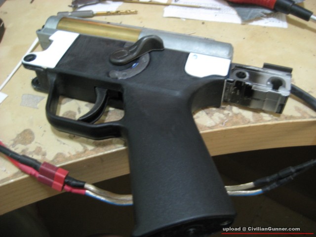

再繼續下體制作..............希望响GBB MP5到手之前完成啦.......

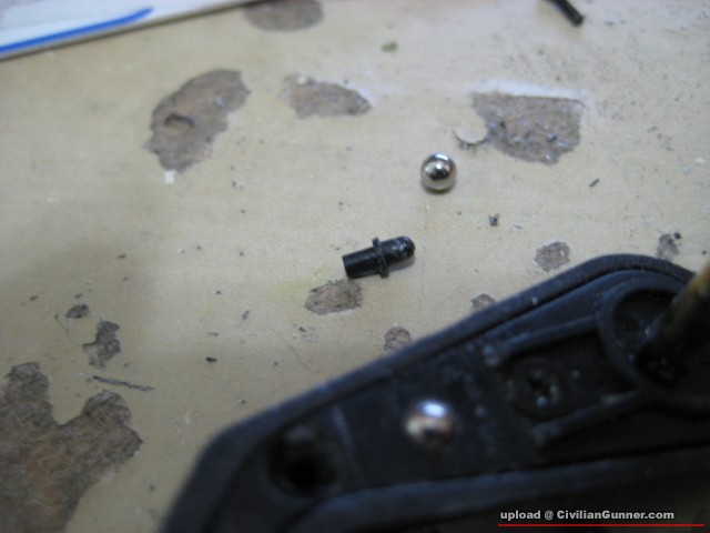

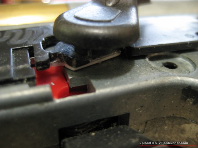

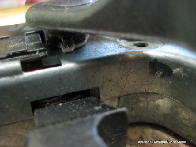

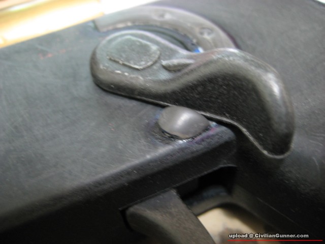

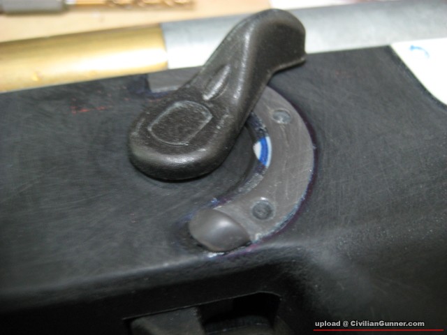

馬記G3選擇掣有樣野幾乞我憎.......... 就係定位係用膠柱,所以我把鬼火換波子..........
MP5下體較寬,所以要墊高G3選擇掣底版先可以正常操作.........
同tango師傅一樣做法,剪G3下體做定位,因為我改波子所以跟手開大啲窿,我為咗做MSG90單發版定G3有連發版煩咗好耐,到最後都係火力行先.........
裝上波箱試驗,單/連發及safe運作正常.......... 仲差右邊選擇掣..........

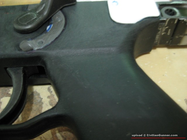

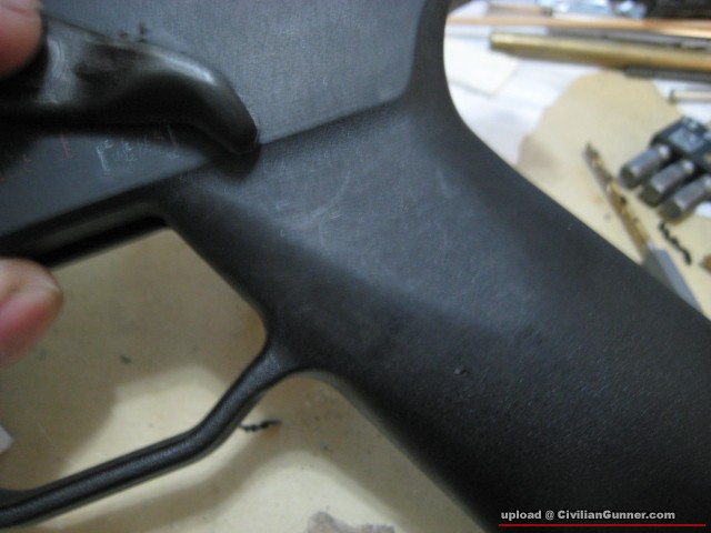

馬記呢度有兩條直線好肉酸,我磨圓佢當堂順眼晒...........

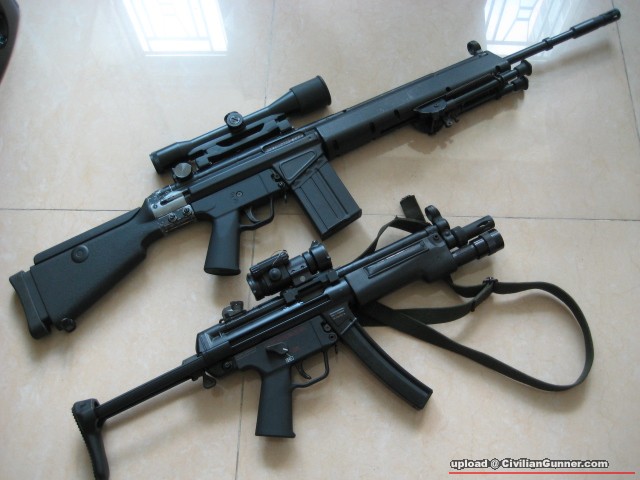

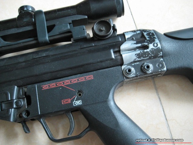

雖然我對AEG已經熱情不再,但好好醜醜都要埋尾,支MP5清晒鑊氣嗱嗱淋搞掂埋佢............

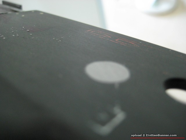

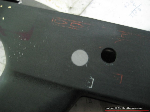

用刻針刻字後上色,刻得麻麻哋.........
隻字爭上色,另外因為係0-1-20下身所以用番MP5雞..........

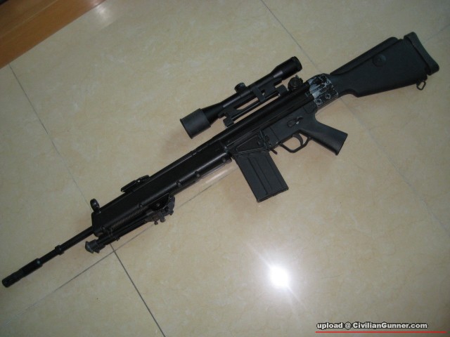

已經打得,唔知係支MP5重定佢輕,單手攞重唔過支MP5幾多,上匣上電上磅磅到8磅多啲,支MP5都有7磅幾...........
嚟幅HK舊槍合照先,隻尾托接駁器因為冇油噴下次出開去入貨搞埋佢............

槍內部本身冇咩好執,只係換咗hop up膠..........
外部野材料連架生搞咗差唔多成千..............  尤其噴油大大超出預算,一罐郡氏要48蚊..............
不過總算大功告成...........
我知刻得麻麻,但上咗色都呃得吓人啩?
下體極硬淨..............槍就係要硬!!
終於完工...............
