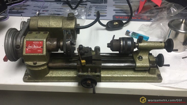

一般來說,我們改短外管之後會有再攻外牙作安裝火帽之用,外面專業一點的會用車床來車牙,但一般用家可不會有車床在家用吧,退而求其次會用牙板加上把手來攻,因為人手攻的關係,這做法有可能把牙攻歪掉(我自己之前也試過
 ),所以這次DIY了一個輔助工具,可簡單把牙攻好. 這工具材料包括:有牙外管一小段,銅內管一小段,鋼支一小段(我用上報廢的鑽頭),只要將三樣材料穿好固定就成,怎樣固定隨你喜歡,我自己是攻螺絲. 用法非常簡單,只要把這輔助器插在要攻的槍管上,用力按著輔助器再轉動牙板把手,慢慢牙板就會因輔助器上的牙推進到外管,因為有了那一小段銅內管的輔助,牙板只會筆直的向外管攻進去,方法這參考:
https://youtu.be/2bDAPbibMbU (3:20開始),我這工具也是參考這真槍用的輔助器改成的,真槍用的不但貴,而且內徑不太合玩具6mm管用. 希望幫助大家更簡單容易自己攻牙
圖六為另外一支-14mm輔助器(上),因為沒有鋼的-14mm外管作DIY用,另一支(下)為鋼+14mm輔助器
