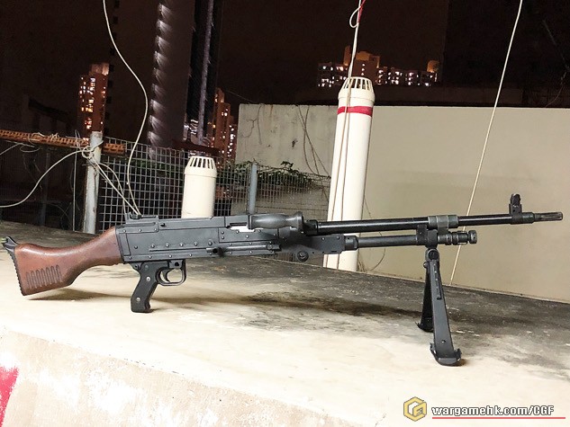

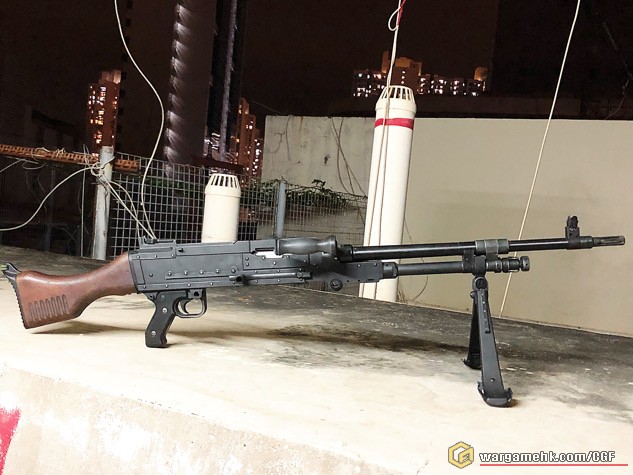

這次改裝,真的因緣際遇,話說幾年前偶然在某地入手了真品木尾托,但因為一直未入手M240,所以一直放著沒有去弄,前陣子好友以非常非常便宜價錢賣我一支絕版的”Echo 1” M240B,概然入手了好東西,那就正是時候動工了.

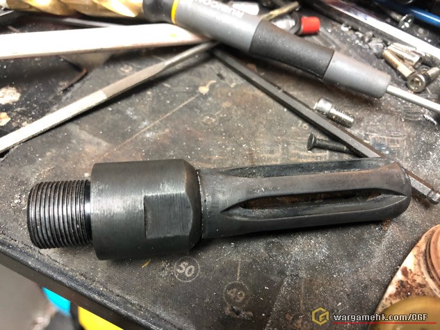

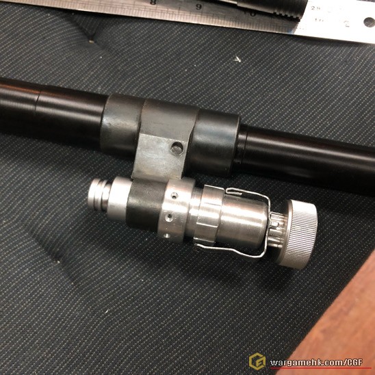

這次改裝有三個難題:頂蓋,火帽及Gas Regulator,因不想觸犯法例,所以這三件零件不可以用真品,在沒有看過真槍的情況下,Gas Regulator只好以網上圖片自行估計尺寸,上車床自己車出來,火帽也因為沒辦法入手玩具款(井勝的因為是絕版套件,不太可能獨立買到) 只好以最近似的SVD火帽去改,至於頂蓋,考慮到結構問題及需以大破壞形式去改,所以只移除魚骨及多餘物料作罷.
這支MAG 58,雖然不是全世界第一支玩具版MAG 58,但以平價版M240去改,及自家製的Gas Regulator,應該也是前無古人吧.
就上面提及因沒辦法真槍採吋,只是網上圖片估計,尺寸肯定是有所不同,但在不觸犯法例下自我挑戰會比較玩的開心又安全.
第一次製作的不完美,正是要下一次做得更好的原動力

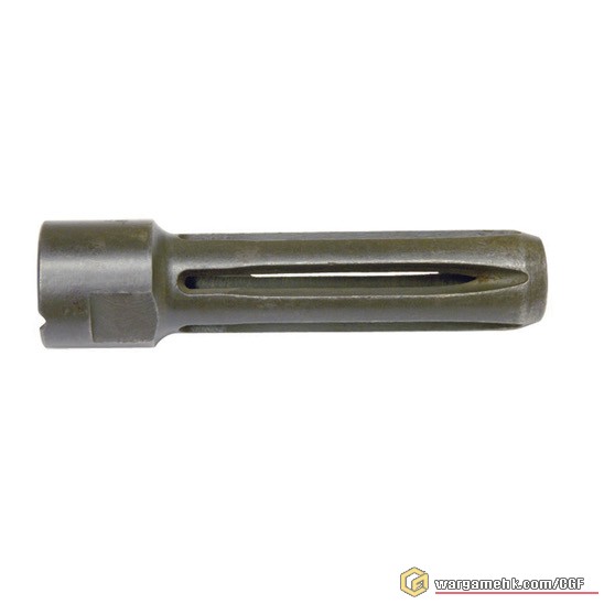

SVD火帽

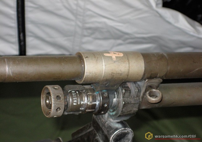

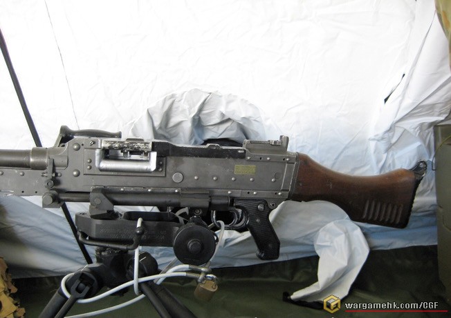

真槍參考圖
12-11-2021 22:09
真槍參考圖
12-11-2021 22:11
真槍參考圖
12-11-2021 22:11
真槍參考圖
12-11-2021 22:11
真槍參考圖
12-11-2021 22:11
真槍參考圖

改裝部份

原帖由 loveless 於 15-11-2021 13:21 發表
wow....利害
唔係好睇得明火帽後半部係什麼魔法變出來, 切短削幼再開牙?
切短開-14mm牙
