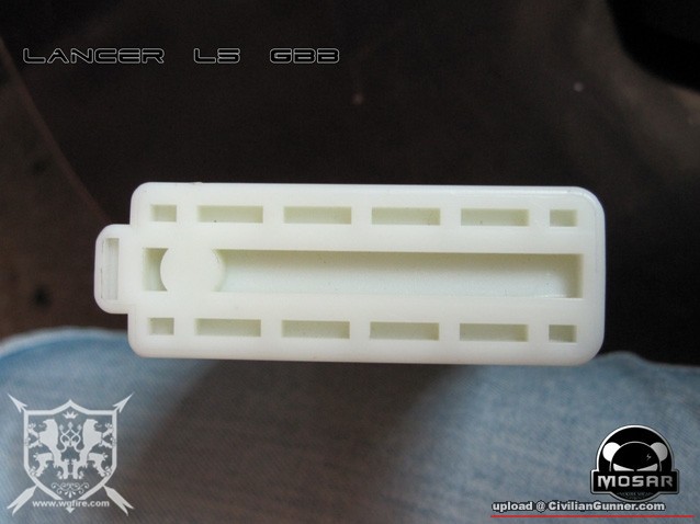

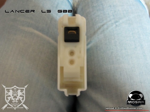

原帖由 d.s 於 26-1-2010 20:01 發表
PAMG膠匣?係咪PGC設計先?
之前係格離台見過, 個樣似KJ果隻加拿夾..
似係國內design
揾到了
[ 本帖最後由 lololo 於 26-1-2010 22:34 編輯 ]
