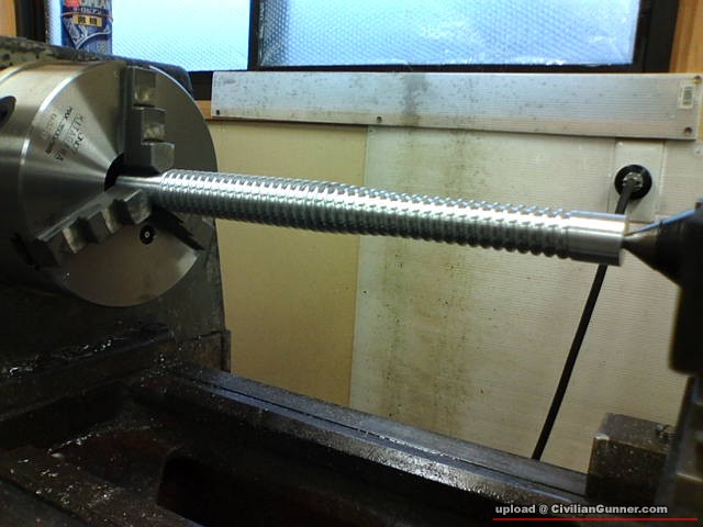

旧日本軍の軽機関銃の銃身は、螺旋条の放熱リブがあり、テーパーもあってけっこう難しいため、まずこいつからかたづけましょう。木村工場長が旋盤の最終作業でKTW伝統のヤスリ作業をしています。笑っているようですが、実はかなりひきつっています。これからガンバッテもらいます。
薬室からFサイトまでの銃身部で(マズル部は別パーツ)、これが元型となって硬質ウレタン樹脂製の量産品になります。芯には外径17mmの真鍮パイプが入り、その中に外径8.5mm・内径6.05mmの真鍮インナーバレルが入ります。

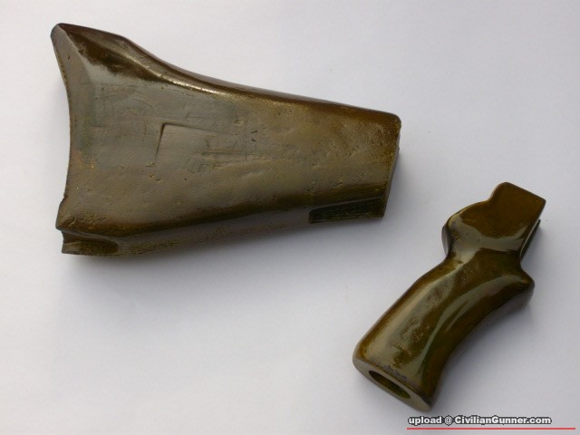

今回は木製ストックを先に造ります。三八式、九九式の時は実銃のストックがあったのでこれを元型にして簡単に量産できましたが、今度ばかりは違います。現存する九六式軽機は国宝級で、実物を利用するなどもってのほか。データを基にクルミ材をフライス盤で削ってあとはヤスリがけ、困ったときのパテ盛りと、あの手この手で正確に再現しました。スリングスイベルは後回しです。

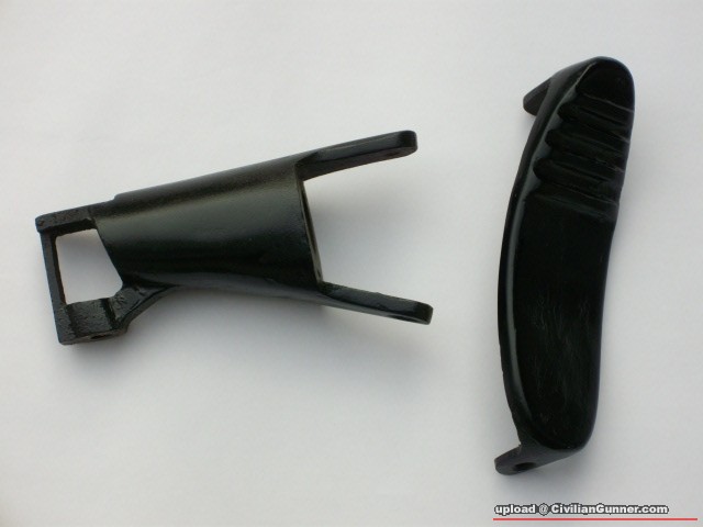

木ストックの製作は関連パーツと同時進行します。床尾板とレシーバー側の受け部で、量産ではこれを元型にして南部鉄器になります。黒い色になっているのは塗装です。基はクルミ材にパテ盛り修正したものです。フライス盤で大まかな加工をした後、ヤスリ数本で完成です(と言ってもやる人は大変)。南部鉄器は量産品に3%位の収縮があるのでその分元型は大きく造ります。
鉄器の収縮分を考慮して、量産での組みあがりを想像して下さい。なお、グリップのチェッカリングは、量産時には伝統芸のスジ彫り職人さんのお仕事で、ウィンチェスターM70スーパーグレードで、すでにお世話になっています。南部さんの造った九六式軽機ですが、南部地方(岩手県)にいるKTWが南部鉄器を使用することに何かの因縁のような物を感じます。   7月16日

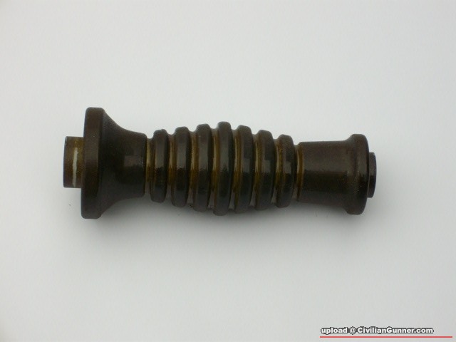

キャリングハンドル。この形は、こけし造りと同じです。これをコピーして量産します。試作は塩ビ材を塗装したものですが、量産では他の木スト部と同様、鬼グルミになります。

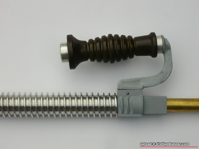

ハンドルの基部は鉄です。九六式は金属パーツが多く、KTWで最大重量のL96A1の5.8㌔を超しそうなため、ここは頑丈に造ります。ただ、5㌔を超えない製品にしようと思っています。
ハンドル基部が嵌まる部分の銃身後端部です。右側の角部がレシーバーに入ります。アルミ材を旋盤とフライス盤で加工して、切った貼ったで合成し、鋳物での量産の元型になります。
組み上がり。ハンドルが前傾しているのが特徴ですが、真上から見たとき、さらにハンドルが左に傾いています。持って走るときの絶妙な工夫です。
