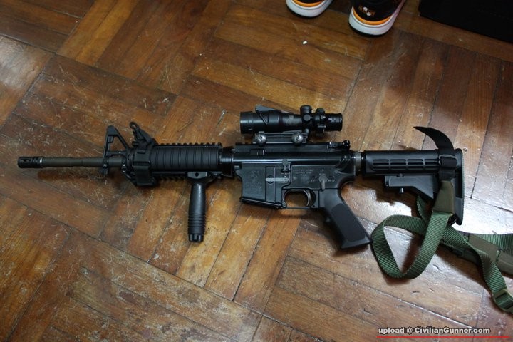

砌一把 G&P 既 M4A1
原帖由 RCman 於 30-3-2011 11:19 發表
如果甘樣砌法....不如直接買一把井井的好過
同意,咁砌大約4千個大洋
小弟都係類似咁砌,用上部份真品,大約7千至8千大洋,如下
井井09年馬仔身=23XX
井井10年Bolt=9XX
GP M4前枝=8XX
TAF火控=6XX
派米Hop-up座=4XX
KM M4 AEG內管=3XX
真品軍版尾通=3XX
真品Buffer=2XX
真品KAC RAS=17XX
真品GAS tube(因為井井身,唔用打唔到,GP身無須要)=2XX
唉……但真係幾正
小弟就有咁既砌法,因為小弟有套"派米火控kit"多左,想砌多枝粗用,小弟對於KA就SAY NO喇(只係小弟意見,因為數位唔準)
大家不妨比下意見
GP身(magpul)=11xx
派米火控kit=14xx (之前買落)
井井bolt=10xx
GP M4前枝=8XX
派米Hop-up座=4XX
KM M4 AEG內管=3XX
尾柄+手柄=唔使錢,床下底搵出黎
以上咁砌又OK唔OK呢?
"派米"身係正,但個價真係高,等我詳細諗諗
因為手頭上有幾個"project"未搞,唔想使咁多。
原帖由 diplomatique 於 31-3-2011 18:46 發表
其實我覺得買井X啦,個槍身真係好靚...
只可惜因為條骨所以先換P牌jar...
我本來是用完汁完味Colt+RAS...
其實我枝P牌裡面有部份係井X+P牌內臟...
依樣係真,井井槍身的感覺真係同真槍槍身係一樣,另一個原因唔太想買"派米"身,就係個身"太靚"太滑,唔夠粗豪
但井井槍身要用井井或TAF的火控kit,如果用"派米"火控kit會有少少問題。
毒下你地先~~

原帖由 jerjer 於 31-3-2011 20:07 發表
無錯,我嗰枝09井身加派米內臟、唔知係咪因為咁所以有連發不順問題
小弟要換左TAF火控同真品gas tube(井井都可以),就無問題
因為枝井井bolt 條邊做得幼左,變得好利;果打原裝wa匣或抄wa的匣,就會打壞個轆仔valve lock,只有用PGC Ver.2匣或GP PMAG。
用PGC Ver.2匣(有朋友教要加硬少少valve lock彈弓),一匣到尾,100% bolt lock到,極順
