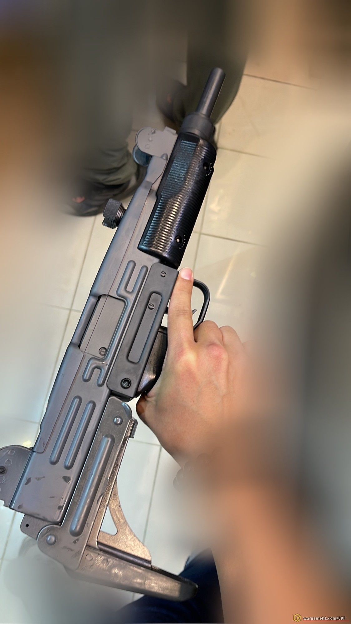

1)對比其他SMG好重(成支鐵),開盒好大陣舊鐵皮味
2)recoil彈弓好林,應該可以換硬D
3)開盒支槍一滴油都無,玩之前抺下先
4)hopup下壓如打重珠可能唔夠,實際試先知
5)原裝1.4至1.5力
6)咩marking咩版本我唔識,唔貴純粹貪得意入
其他等Dave兄評槍啦 overall我會比8/10分

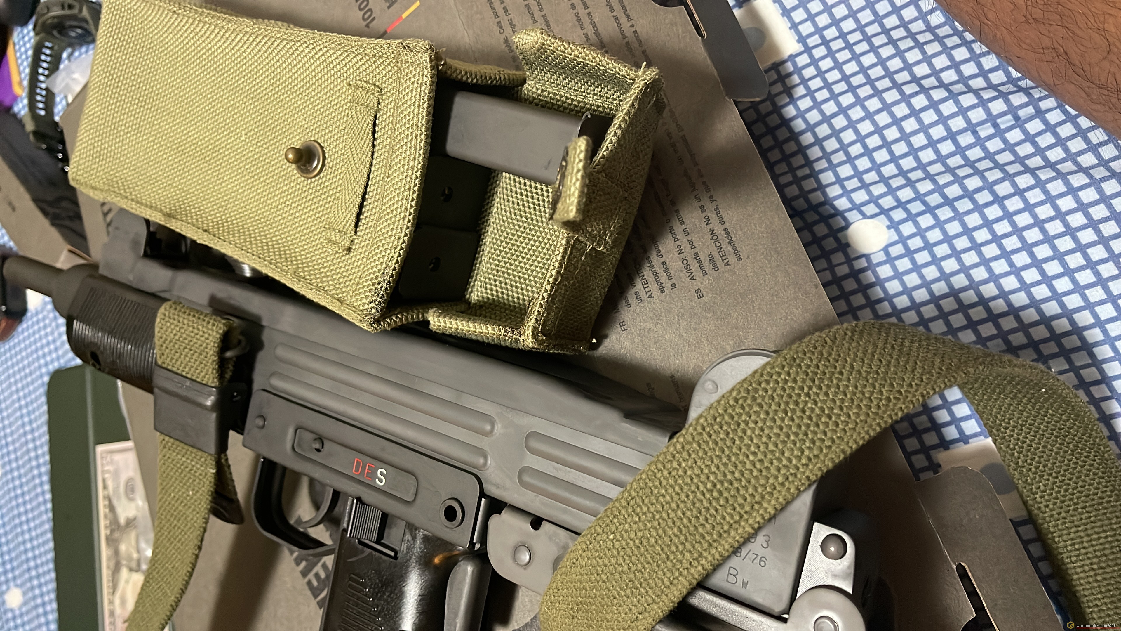

配上EA的彈包
29-6-2022 09:21
支槍其實清水最好睇,不過都用TDI AR刺刀座電筒mount玩住先

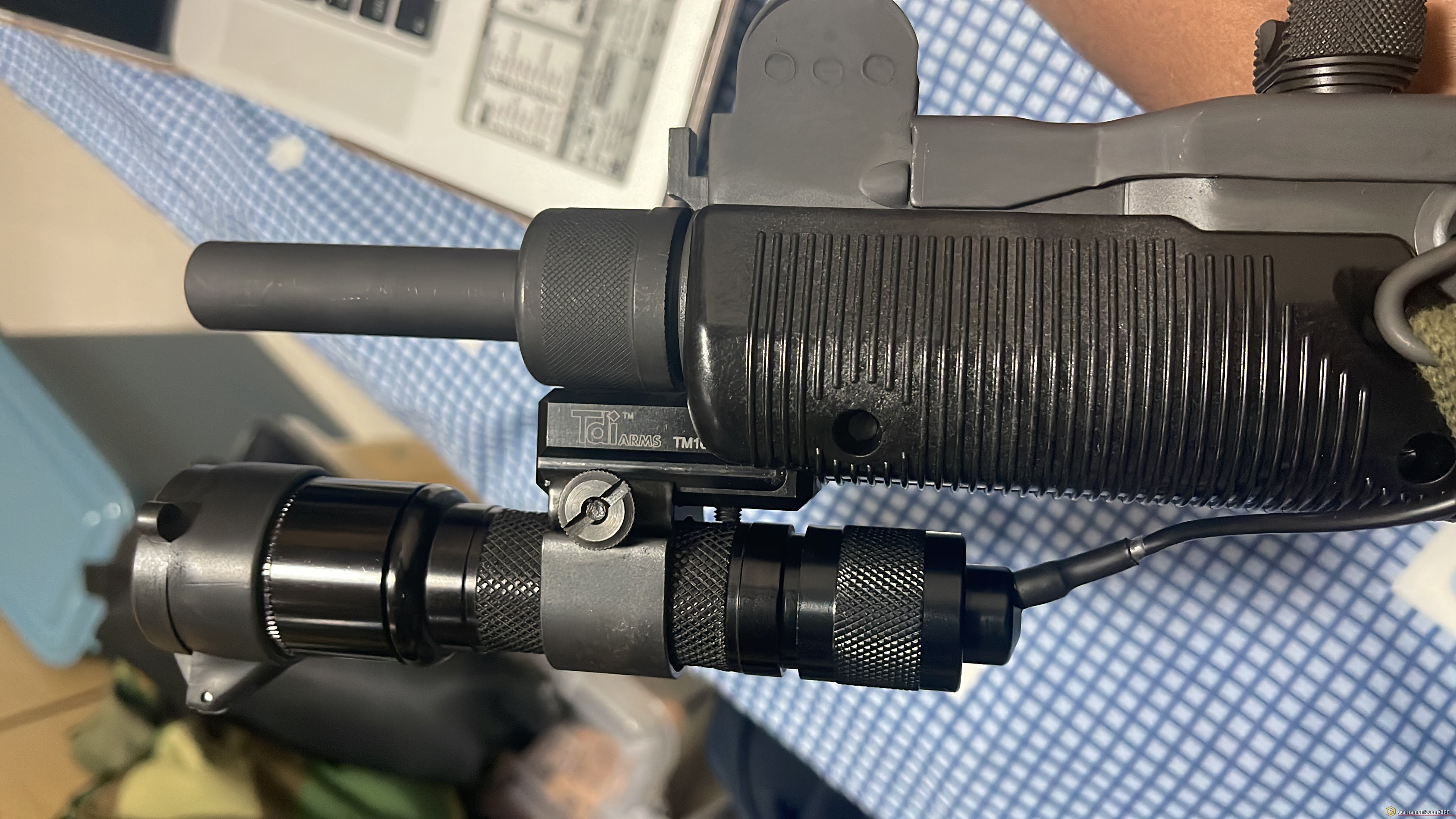

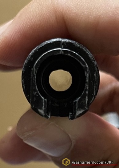

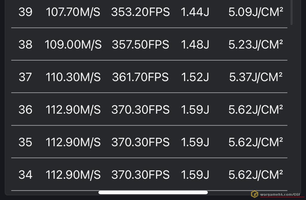

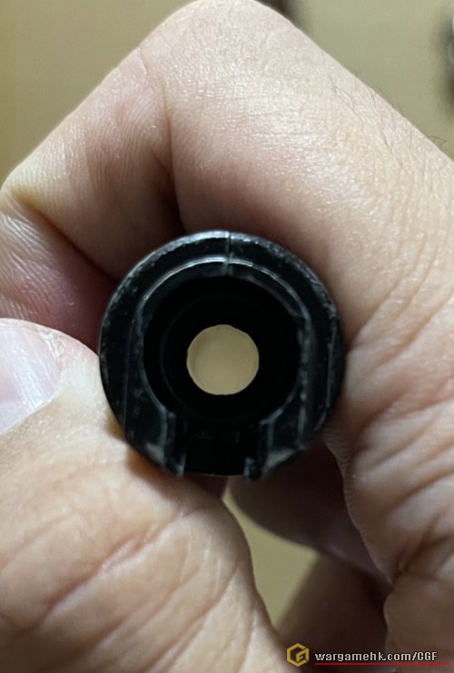

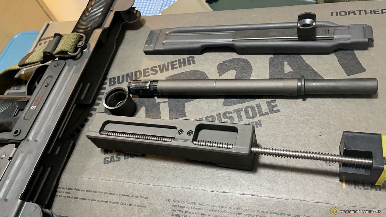

拆解後少少感想:
1)下身火控拆左應都係鋼,順手成支上晒油佢
2)Hopup有等於無,下面圖一係上盡,圖二係零hop,主要hopup膠有問題引致下壓不足,在下換左燈unicorn 60度,即刻最少有明顯下壓先即圖三
3)我果支用25珠就1.5j,即圖4,個人覺得中規中矩,始終人人的腳打既力都有唔同,不評論
4)裝燈同鏡暫時似乎無咩選擇,在下咁岩有一個TDI比AR刺刀座的電筒mount,上得都算實,TDI其實出過專for UZI,但入手應該幾麻煩,頂住先,最少靚過8字mount先,鏡我唔打算落
5)Recoil spring打算出新填地剪過條線徑粗D
[ 本帖最後由 里安 於 1-7-2022 21:10 編輯 ]
