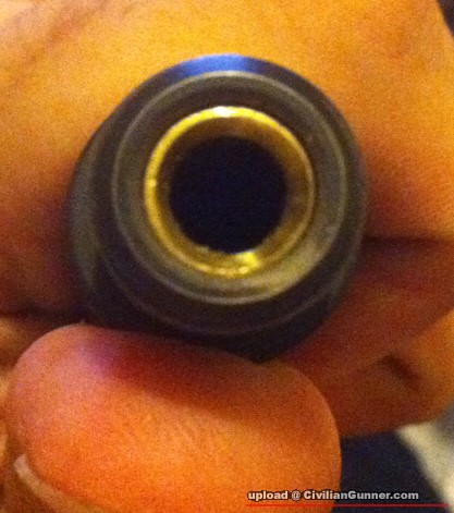

唔係定唔定既問題阿, 你睇真D條內管個開口位, 成個三日月咁

都話唔係定唔定既問題, 定管我一早做了
而係個開口位唔係正中間......

純內管問題
個開口唔係唔靚
而係成條都唔正中
真係可以買新了

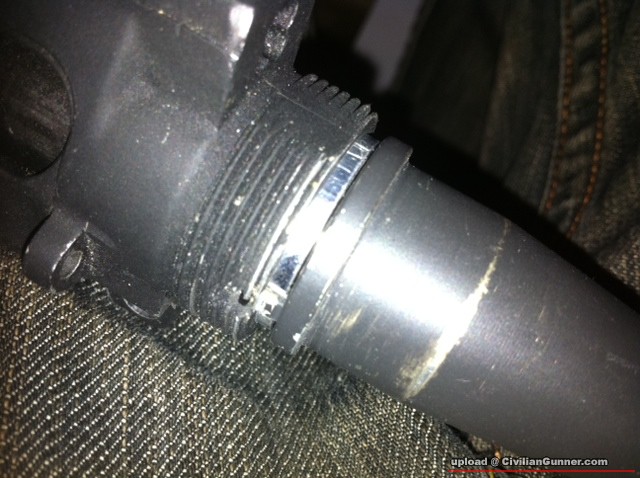

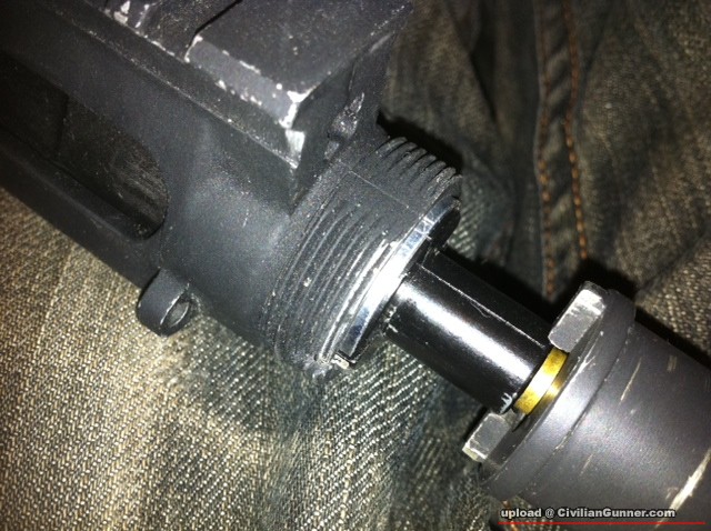

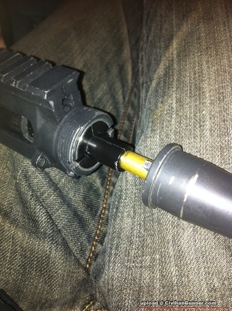

其實最主要問題, 都係果句, 大家果隻係咪咁架?
圖1你會見到個hopup座好正常好齊咁拍左入個槍身
但當你用手指係bolt底向前推, 個hopup座會成份頂前左2mm, 見圖2圖3
其實我唔係驚佢隊爛個飛機, 唔係驚佢隊爛個hopup座, 而係驚佢隊爛個槍身......
[/自己嚇自己mode]

我知阿, 但係個問題係
你上實左個槍管鎖
條bolt依然野野撞埋去
你變左係個槍管鎖&槍身鑼絲牙受力
同埋會隊得前2mm果度有少少唔合理
佢又唔會成份隊到出黎, 剩係有2mm鬆動
我覺得比較大機會似係公差果類技術上問題
原帖由 rYaN 於 25-6-2011 01:28 發表
唔係比個鋼圈你做乜?
你要知道,OB其實BASE ON 新版槍身,我新果個身係岩岩好既,,不過就冇好似你噤上試!
但係又有咩牌子既GBB M4個HOPUP座唔係噤樣固定呢?
我係諗緊點可以執到條bolt可以行到最前但頂唔郁個hopup座姐......
個風險我受唔起......
