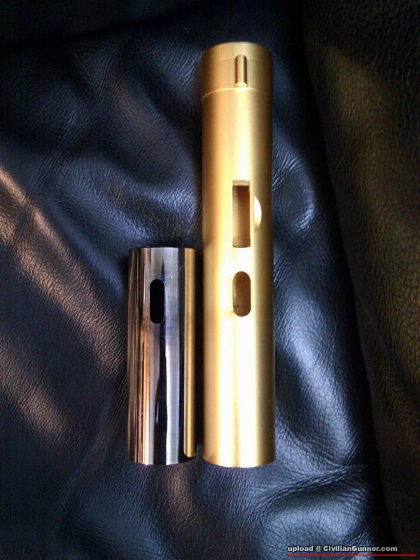

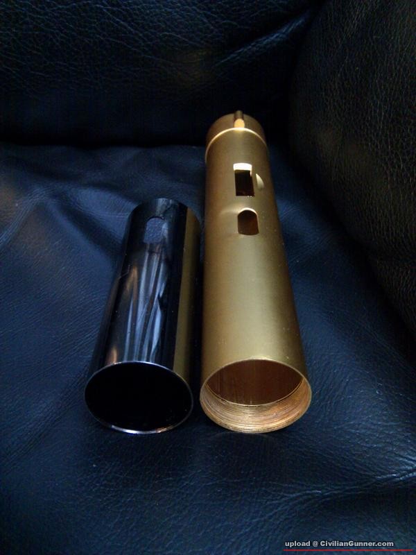

AEG 筒 (M4) VS PTW 金筒
小弟作了一些量度。
AEG 筒 (M4)
r = 1.18 cm ; h (行程約) = 4 cm
容積 V = pi X r^2 X h = 17.5 cc
PTW 金筒
r = 1.18 cm ; h (行程約) = 3.11 cm
容積 V = pi X r^2 X h = 13.6 cc
8-3-2011 00:18
8-3-2011 00:18

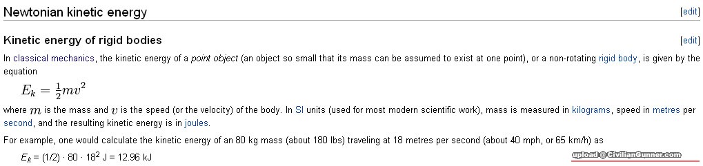

小弟列出的公式是適用堅硬而不旋轉物體的動能(並非只用在計算槍口動能)。
定義可見﹐:
http://en.wikipedia.org/wiki/Kinetic_energy
http://www.buzzle.com/articles/kinetic-energy-formula.html
