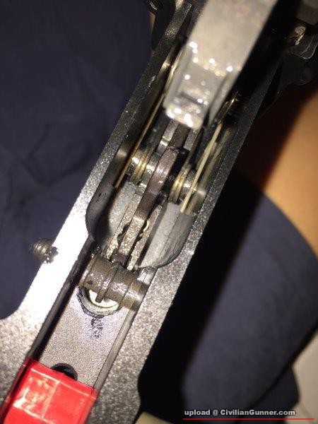

昨天我拆左個trigger黎檢查,原來真係裝漏左個C-Ring,相信搵個裝返就可解決問題。裝返好先再睇下有無連發。

原帖由 狂人 於 13-9-2016 06:28 發表
KWA個入彈方法都係由頂入。師兄既推論都合理,不過要比較埋mag lip兩個位置的闊度。
我影咗相片比大家參考下, 我都唔見有RING,  但又無鬆出來 (可能係我睇唔到...)
另外留意一下呢個CSAR角度有冇蝕得太勁... 不過新槍無理由會蝕

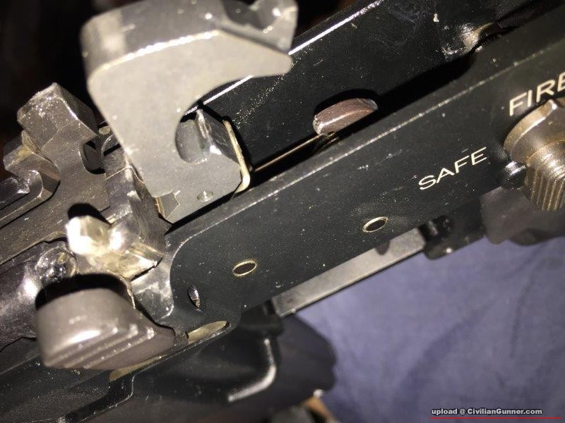

原帖由 狂人 於 15-9-2016 11:42 發表
裝返個c-ring後,滿心歡喜試槍,第一槍已連發,再打幾槍都係,之後又正常返。
試多一排,如果仲係咁就搵師傅搞。
