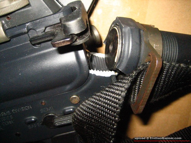

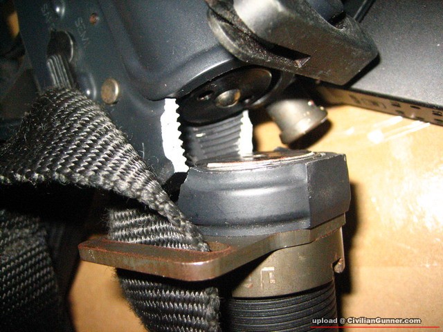

點會爛成咁架 ?
點會爛成咁架 ?
係打打下爛架喎
我都 r 晒頭

平時開上下身, 係咪拉晒上下心pin出黎之後拍尾通開?
都唔係呀,我裝拆都好順,冇咩問題吖

原帖由 Elf 於 7-2-2011 05:36 發表
你塞左幾多片介子入尾通個洞度?
你塊尾通塞前得好緊要..
啱啱好咋喎
我試過抻走一片,個氣筒會郁

原帖由 fwkwong 於 7-2-2011 13:09 發表
好可能他把buffer tube扭得太前太貼,又用了所有介子,所以那個塞已頂了出來,上部份的邊緣已因開關撞蝕哂.這樣關上upper後力就全傳lower的後部.開槍的震動,加上開合,加上sling的力......金屬疲勞,應聲斷掉.
咁我抽走一片介子 , 個氣筒會郁喎 , 正確應該點 set ?
