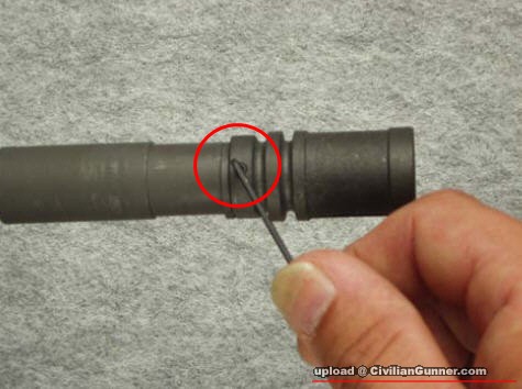

ching唔好意思...
因為小弟果枝係搵"高人"幫手砌既...
所以想問下如果想擰個flash suppressor出黎
應該係正牙定逆牙...?
同埋果度有條pin...應該點攞佢出黎呢...?
請多多指教...
原帖由 jpg 於 28-1-2011 06:42 發表
如果係原廠外管係正牙, 想擰出呢時應該逆時針咁擰.
如果你講緊係flashider 個hole, 個條唔係pin, 係六角匙鑼絲.
如果係個front sight 既pin, 直接打出呢就得..
比多d info 會容易d幫你....e.g. 咩野廠外管 ...
唔該哂ching...
即係話...如果要擰個flash hider出黎...首先要擰左條六角鑼絲出黎先...?
flash hider.jpg (39.85 KB)
28-1-2011 20:36
Thanks !!!
