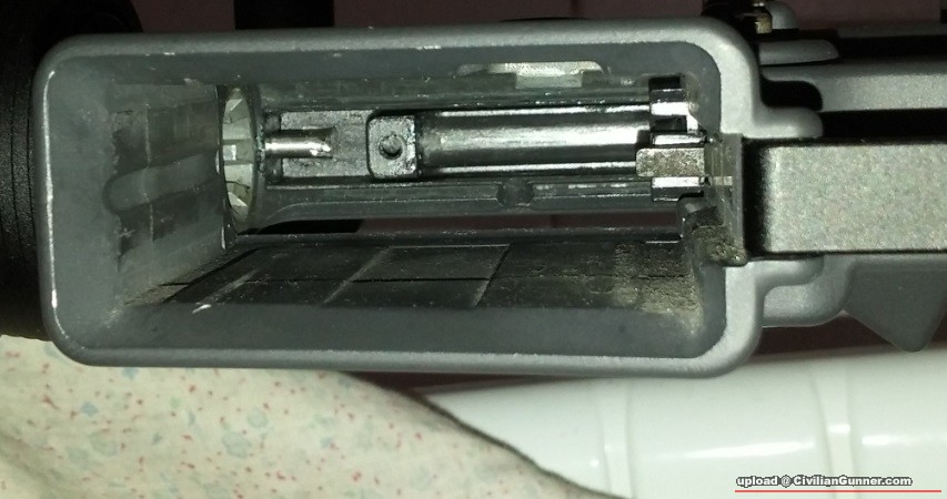

, 事關上一支槍打爆煲,呢一支到爆T骨,
原因上次因懶冇去配粒援充裝置(圖釘)直接打耐左就爆了
![](images/smilies/default/mimwrong.gif)
, 今次又係懶...玩左一排冇檢查圖釘原來已經打爛左.令到T骨完全受力用料只係合金所以又爆了, 歸根究底都係援充裝置設計並唔實用唔可以長久安心
![](images/smilies/default/mboring.gif)
,由於冇水買CNC鋼煲又唔想成日咁煩檢查圖釘爛完又換釘哂水, 咁改造係必要了
其實今次DIY好簡單.... 只需要一支真數尺吋回氣管(井成或大蛇有散賣), 先拆走T骨粒援充膠(因為粒膠作為墊住煲然後圖釘頂死佢作援充,
如果圖釘爛左或有虛位唔可以頂死T骨援充膠, 咁變左單靠T骨援充膠受力咁必斷頭) 拆走援充膠令到T骨完全0受力咁無機會再打斷T骨了(原裝T骨可以收三舊水
![](images/smilies/default/m92.gif)
,好彩有後備件. 如果冇可以去行仔入支大陸80
![](images/smilies/default/m99.gif)
跟手將支真數尺吋回氣管試裝, 再量啱位CUT短小小,
CUT到好似圖中回氣管頂死煲導氣管口.煲皮前頭掂唔到槍膛(大約距離1mm都夠, 圖中條煲本身我執短過加上放大睇所以睇落唔止1mm)
咁就唔會因為煲皮前頭係最脆弱位置打得多撞爆了
其實呢個改造援充裝置同未改原理差唔多,都係靠Bolt導氣管口作為主要受力, 但原本個設計太麻煩又影響T骨耐用,
鋼回氣管+厚實Bolt導氣管口已經夠耐玩(注意要改弱回膛彈弓免得過於硬撞硬,我自己一早CUT短幾圈,支槍夠順弱回膛彈弓ROF都夠快了)
再唔放心好似我將脆弱擋片煲皮個邊磨短...好難再會撞爆了,除非亞鉛料屎到比膠飛機回彈扯斷
其實仲可以好似Z系統加裝回彈功能,不過又要度Size又要出去配彈弓所以都係懶省略
