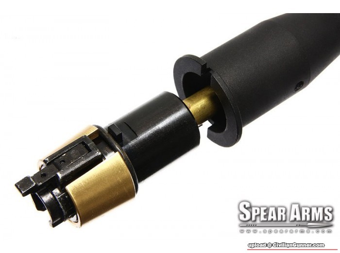

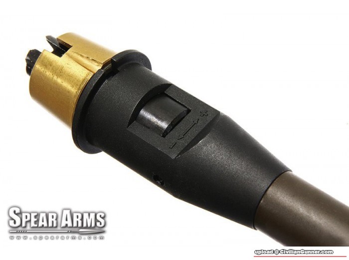

Z件外管都唔錯仲可以直上mws,
其實吉打WA鋼管同v記鋼管表面處理都係類似井記個種,但造功仍然井記最靚, 我諗客製比2k做管都做唔到呢三隻個種深灰黃色氮化表面
市面好多鋼件仍是染黑/灰色磷化, 色澤同防�袕ㄚY同上面個D冇得比
玩過豬皮鋼件就知幾防��
回覆 52# 的帖子
我裝IN0個條管同槍身牙無乜虛位.裝V記個條管個基坐有少少長度唔夠未緊貼槍身牙,但仍可裝緊
或者用埋佢份墊片咁實包安心
其實支支槍換鋼管都係為鋼個種質感,重量同硬淨程度其次, 灰銀色易生鏽既鋼管不如用返鈻管仲好夠輕
如果玩軍版又全鋼前節又PEQ又電筒係即時重好多唔啱落場要諗諗喎
玩馬記主力落場都係短鈻管粟米筒加民鏡最實際
