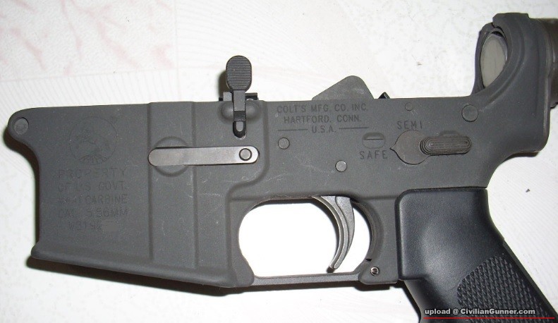

duracoat幾年前玩過, 最緊要清洗乾淨表面油污,唔做好呢步好易刮甩,
始終呢類油想最佳效果要有焗爐硬化
AA膠咁勁痴力都會甩唔好話噴油
如果唔搞好原來表面就噴上去,用力一刮就甩一塊了
做真鐵塗層一定要完全清潔好表面,D油先有最佳附著力
跟足官方做法做足功夫咁就真係好耐磨既, 不過始終係一層油後加上表面,唔同鋁硬陽令原本表面起變化,附著力無得比較

有工具噴槍噴好D, 返而最好買埋佢個隻清潔濟, 玩呢D最緊步驟要潔好表面D油先唔易甩(同埋當然注意防毒 ),
最好都係有焗爐同風乾一星期, 冇就用發熱管隻暖爐都好,夠熱夠乾, 風筒會吹哂D麈落件野又吹得唔平均硬化效果麻麻...
睇你想成品效果幾好了
回覆 34# 的帖子
一般模型噴筆OK,氣泵最好標準型噴模型既夠力D, 同埋呢隻油溝硬化濟會乾會塞住噴筆嘴,
把握時間噴一個槍身分量再溝過OK
噴前真係要記得將件野完全去哂油污水份麈埃, 做唔好呢步D油都係易R甩...

Yes~同施啦曲一樣噴砂後有坑紋D油附著力更好,
其實本身呢類油都係可以家用diy,想附著力同硬化效果最好就跟足指示做ok
如隨便做完成個效果其實一般仍然易刮甩, 玩之前唔好抱太大希望隻油好完美咁就唔會失望  真係油一隻,做得唔好可能仲冇玩具焗油咁耐刮,所以切記最重要係清潔好先噴
