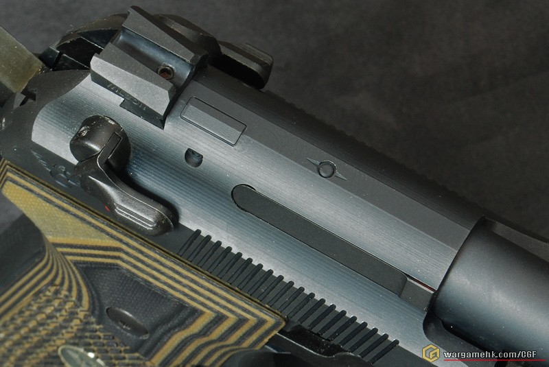

原帖由 jn_jona 於 20-8-2017 14:53 發表
Prime身好多時都會留低d刀痕 唔知有心定無意
槍管頭通常都有少少瑕疵
D牌係差不多100分 色水無得頂
有得揀 一定係d牌
香港冇台灣工業發達,係本地揾加工廠都困難更加唔好話揾到好既表面處理例如鋼件氮化加工,至於刀痕其實多數關於cnc工藝技術問題,以前買過掛豬P名派生產cncAR身,刀痕勁到高低級已經唔係噴砂可以省走,但掛派品牌賣去日本既身明顯精美得多但貴兩倍,明顯做得最靚既賣出去海外,差既細聲散貨,近期買左兩套港製7075身成五千蚊一套都一樣,oem去日本套就靚,做到一pat野唔掂個d暗啞底散走
本地加工技術係咁上下唔知係某d牌子求奇定點,可能規模太細連台灣工藝都唔及更加唔好話韓仔賣得貴以質量作賣點
最唔明生產完仲留一堆cnc刀痕咁肉酸做乜,輕微既明明噴砂可以清走,嚴重既不良品如係品牌作為高品質見稱其實就唔應該賣出去
回覆 566# 的帖子
Cnc做圓面或孤面做完之後有一條條淺既橫線係正常,通常都會噴砂方式省走保持無印平整美觀, 但港製好似派身唔知係特登唔做噴砂工序定求奇,09年WAM4身到M9身都一樣仲係有刀痕
我當年試過拎冇上色派M4身做噴砂係完全可以省走cnc橫線痕,過程2,3分鐘收我廿蚊 咁佢做陽極之前拎去噴砂就無哂問題唔明咁都省略。。
最近買個套7075AR身4千5蚊仲大鍋完全揾老襯,外表重刀痕刻字仲壓歪有重印無其他廠出我都算,最多日後玩花哂拎去噴砂+些啦曲救返,點知裝個時先知個上下身錯數會搖既,彈夾井仲要鬆,再加上彈夾扣高低唔啱咬唔住飛機打唔響,見上一套做WA好先買呢套估唔到中大伏 ,原來WAd貨係oem賣日本先執正哂,好彩自己識執返 而家直接拎去做些啦曲救返表面先,巴打你朋友個身又乜問題?
呢兩間我以後都唔敢玩了 希望有本地廠做好dcnc kit keep到水準咁唔洗下下台灣野都一樣有甩漏
回覆 576# 的帖子
平既水準唔得要自己執都算情有可原, 成四五千蚊買件唔睇得唔打得既KIT仲乜配件都唔包 ,
我覺得係求期3D拎尺吋再CNC出黎就交貨比訂左班人因呢份KIT唔係做熟既WA尺吋,都冇裝過試打再修正尺吋,打唔打得都唔知就賣咁貴唔怪得要暗啞底賣
派算好係刀痕無執正但尺吋有返咁上下有試過先賣比人,當年表面做得冇好個批M4身賣平一節出成槍算可以接受
另一間港制以為講到咁好而家怕怕,其實我買過三個身唔止一個身做衰左, 另一個身壓字都係壓衰左睇唔到幾隻字
可能正常個D留返自己友,衰既揾水魚   你朋友個身又乜故事?上唔到彈仲伏喎,我伏個支砌好未執都係漏氣軟哂腳
