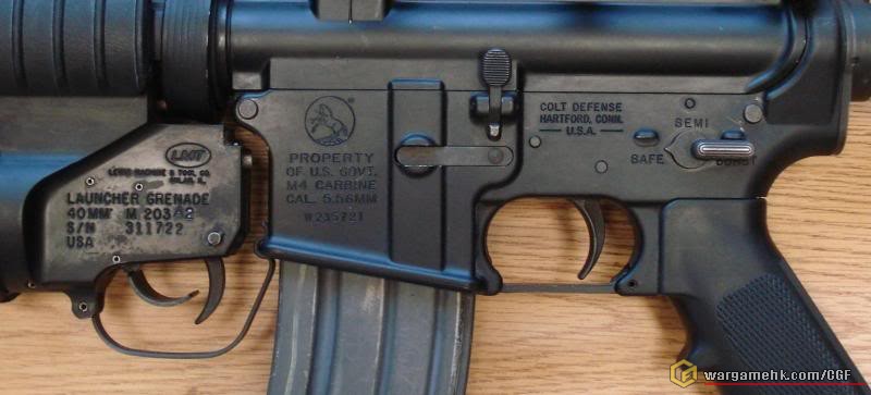

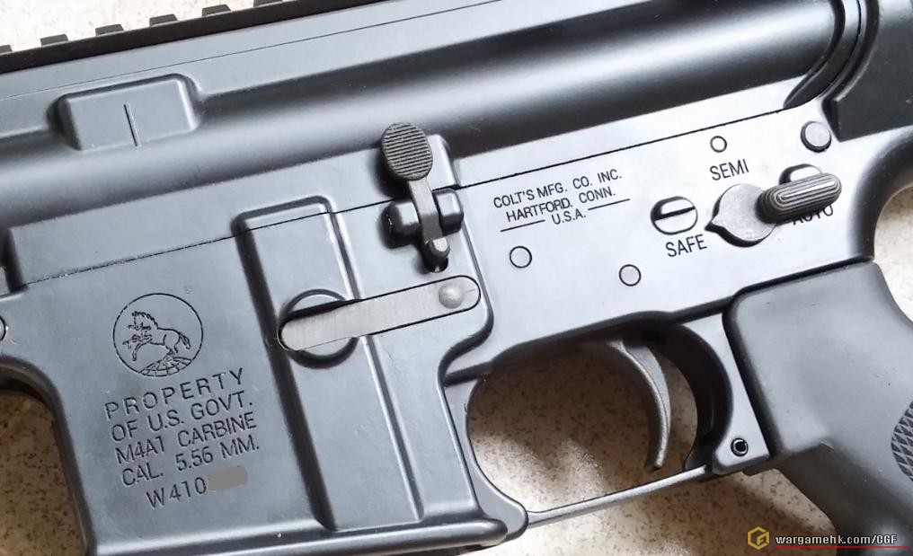

回覆 16# 的帖子
佢個色是仿#記半光澤黑色應該唔變, 真鐵後期都係咁上下色水
始終只是厚身焗油, 想靚仔又想玩colt個灰黑色就只有拎去做陽極噴砂或施啦曲了,咁整又變左馬記抵d
