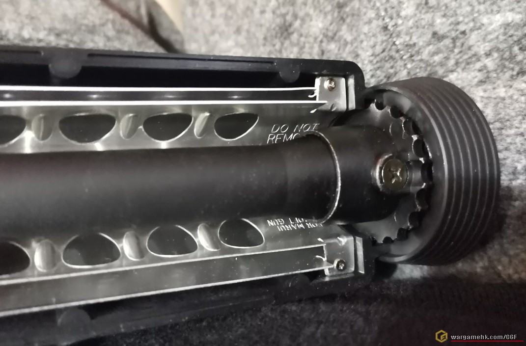

原裝馬記MWS係裝唔到豬&P M203
藍圈會頂住, 正常要紅圈卡住barrel but
對比下就明分別大,上真數骨唔改barrel but不能(上MWS, 下真數)

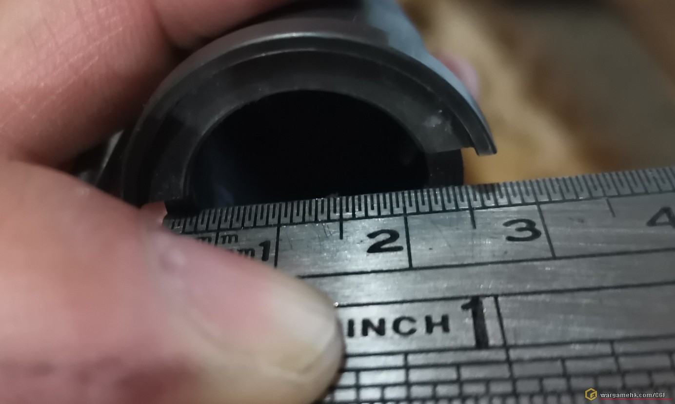

量度真數外徑GBB槍管同槍管底坐, 如果伍KU個d百幾平價外管差唔多尺吋,
照道理換埋隻AEG牙 barrel nut OR 成個AEG牙 delta ring就上到豬&P M203
