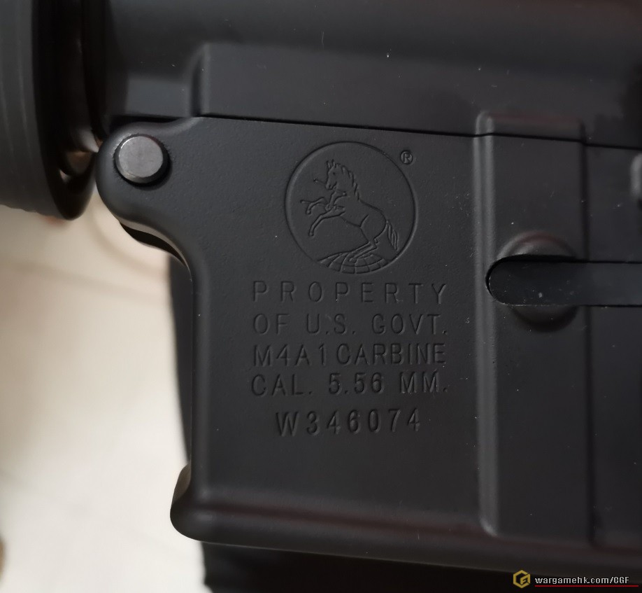

咁啱新入手馬記原裝已經係些啦曲順便貼下
鑄身經些啦曲美化後,質感其實已經超過市面睇到噴砂一粒粒面既陽極身
同埋因些啦曲有厚度唔會似陽極太薄遮唔到鋁材表面,令到槍身線條同刻字睇落更加圓滑有鍛造像真質感冇左太平整完美feel,
G香港身比人讚質感像真就係因為同樣焗左油令線條睇落圓滑,只係佢層油太厚鋁材表面唔夠平滑先影響成品效果.
我覺得馬記Mws個身係所有M4 GBB成槍唔計客製入面質感做得最像真只係比唔上些啦曲真壓字版,
質感同刻字對比其他品牌新版GBB就明
些啦曲既色水同耐磨度唔洗再講了,馬記Mws身就係Colt Grey,係一隻消光深灰色,
雖然Colt AR有好多種色,Colt Grey唔同年代都有分深淺,只係深灰色M4,m16a2,A1都有出現過最穩陣,
後代生產既Colt M4,M16A2己經全部轉哂啞黑色,同時比人話似大陸代工己經冇左經典Colt味道,
如果係追求當年味道,真係值得玩些啦曲美化GBB,比錢就變靚仔真係好方便
