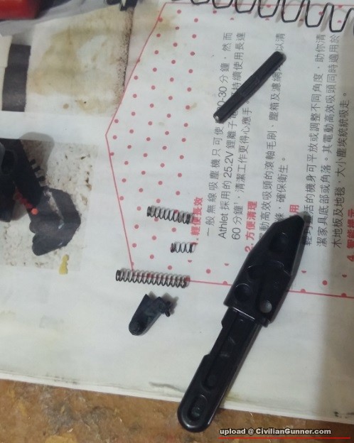

啱啱打第一夾AUTO已經衰左...                         無煲LOCK!
原因都有師兄講過, 衰係夾入面條彈弓(中間短身係原裝)
情急之下揾到兩條差唔多大細但硬好多既彈弓, Cut短裝上測試過煲LOCK正常返
求期拍條片先 (新槍打第三夾完全無改支槍)

我諗每隻夾入手後都要DIY一下先安心, 同埋夾個度叉氣都係有師兄講過要技考之餘又會噴氣, 暫時冇oring,叉氣要分幾次吉入去叉
