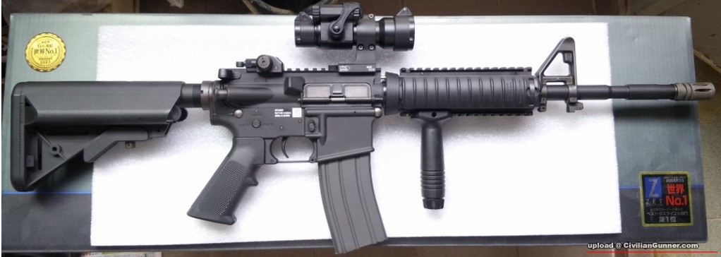

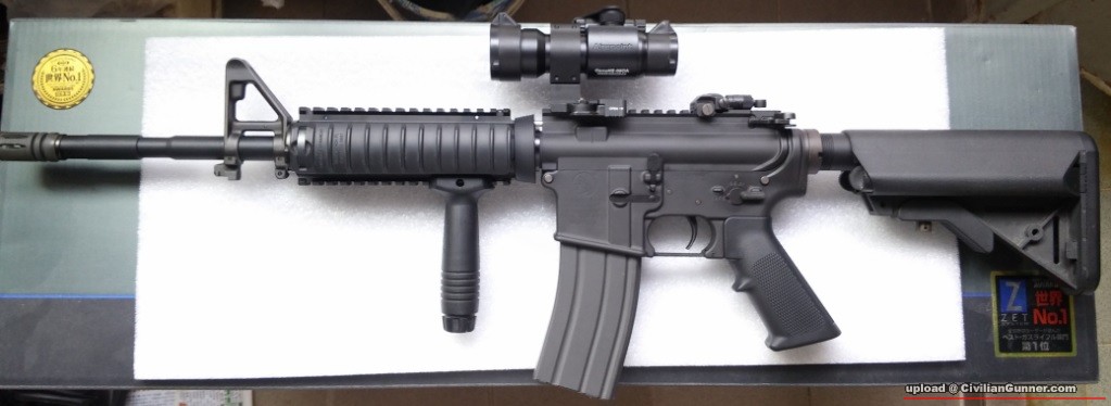

我支 Warsport GPE-E style M4 完成左,條?又平又抵用
如果有出PMAG就更潮
爭條鋼管同防麈蓋就搞掂
唔想哂錢換魚骨&太陽環,唔知有冇師兄知換左外管用唔用得返原裝個D?
終於完成。。。馬記D特規尺吋真係浪費地球資源
回覆 843# 的帖子
換外管原裝一堆野冇得留返 倒不如成個前節買過仲要買埋轉接頭, 成本差唔多大半支槍價 ,遲D可能砌多支MK18mod1諗起都
